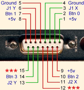

Для этого необходимо:
1) схему гейм-порта
2) четыре потенциометра (если и руль делать)
3) фанеры немного, винтиков от конструктора, резинок для возврата педалей...
И еще пару дней-недель в зависимости от того, сколько в день тратить времени...

Напряжение подается на те контакты, которые помечены +5V
1, 8, 9
