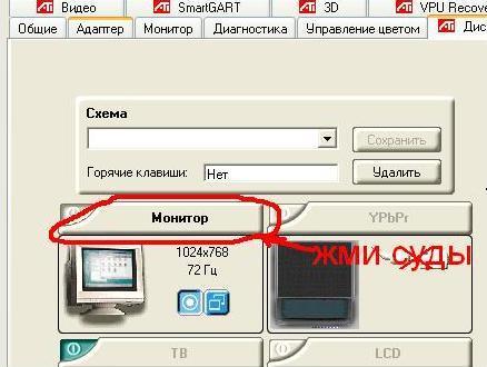

а нафига в реестре? Да и качать вроде не надо нифига можно вот так:

в появившемся окне вот тут:

У неня монитор старенький поэтому значения такие. Если моник матерый можно поставить там 100 герц и не парится! при любом разрешении в любом режиме будет выдавать такую частоту. Все это замечено мной и работает в дровах с 3.6 по 4.3.
