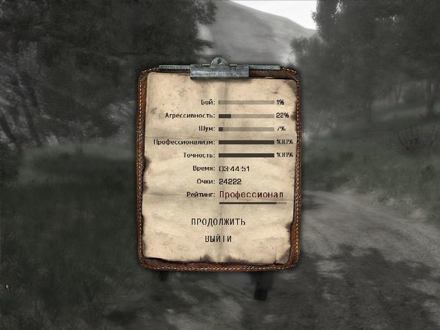

Вот так надо играть.

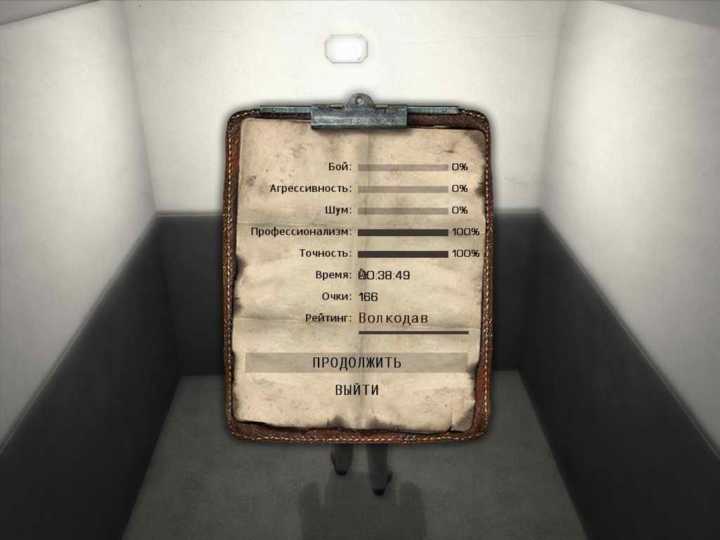

Или вот так !!!

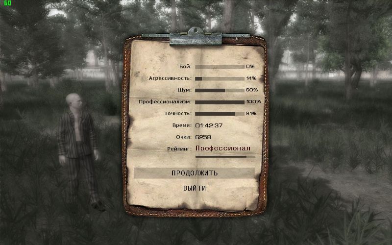

Миссия Изъятие пройдена без переодевания и общей тревоги.
Name:	Изъятие_ без переодевания1.jpg‎
