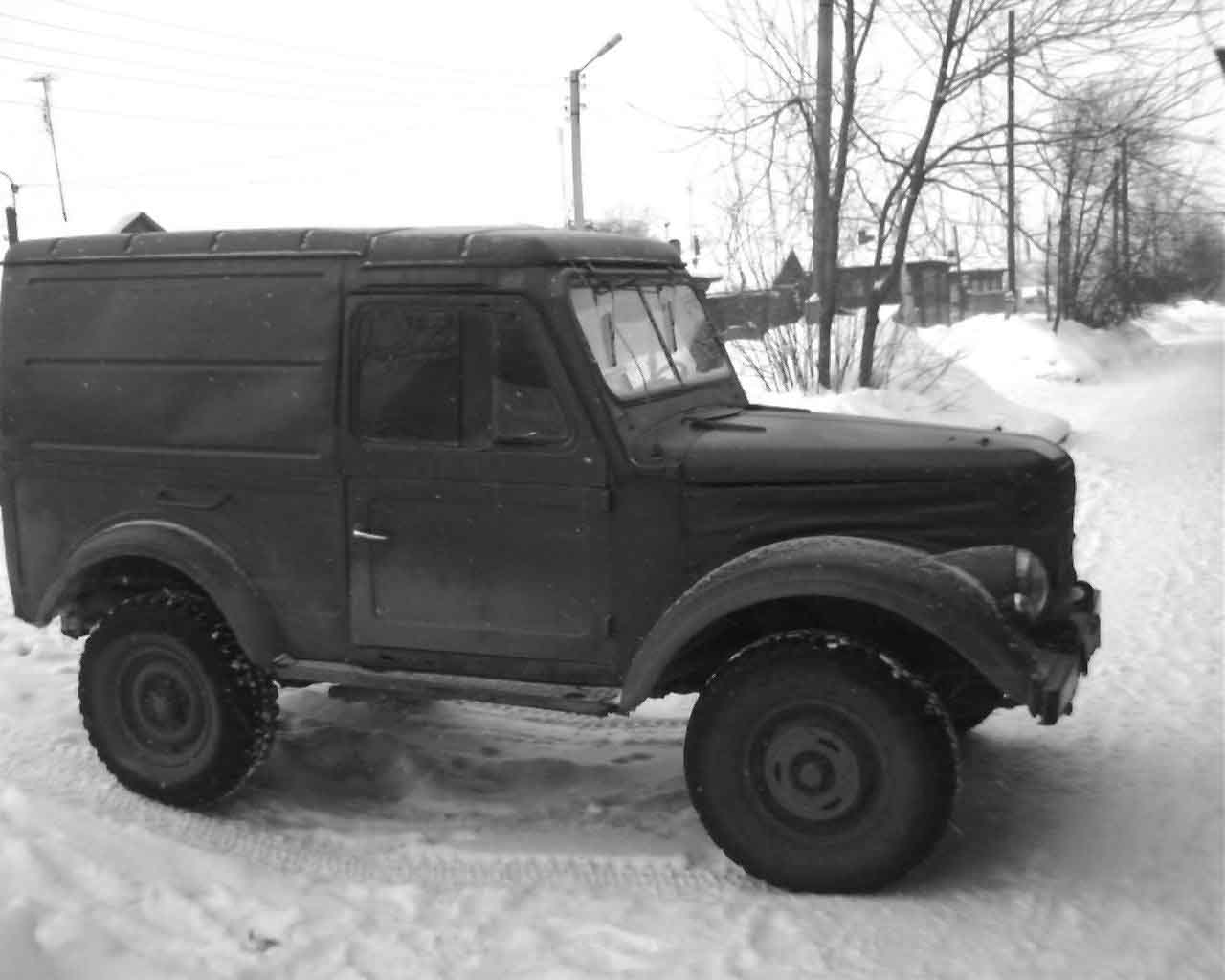

на переднем мосту стоят эти самые диски, а в игре есть возможность такие реализовать, при создании собственной модели?
З.Ы. И ещё находил тему где был сделан газ-69, не дадите ссылочку, а то что то посик результатов не дал

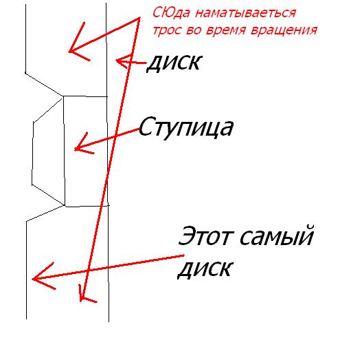

смысл в них такой.... один конец троса к одному колесу, серединой обматываеш дерево, вторым концом к другому диску. и тихоничко на них вытягиваешся.... В принципе они лутше лебёдки тем что эфект тот же, а вес меньше.
з.ы. прошу извинить за коряву схему....

Всё гениальное просто! Интересно кто ето придумал?

не знаю кто такое придумал, но видел нечто похожее на тракторах. А вообще все кого знаю делали эти диски под заказ в какойнить кузнице.... эти вообще из пружыны пасажирского вагона выкованны....
