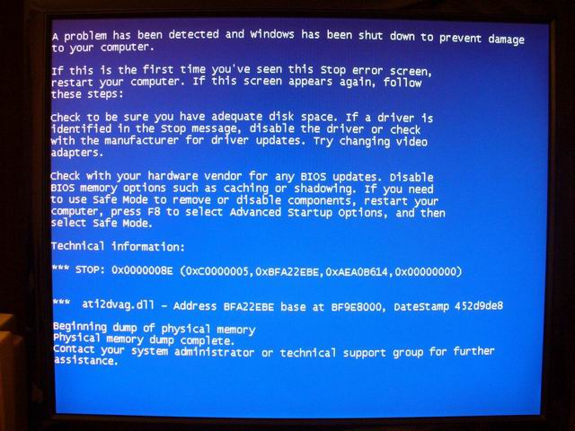

Подскажите причину перезанрузки.
Собрал я новый комп, и в первый же день система стала самостоятельно перезагружаться, не зависимо от того, играю я или занимаюсь интернет сёрфингом, и независимо от того, сколько по времени после включения машина работает.
Материнская плата - ASRock ConRoe865PE
Видеокарта - Radeon 9600 XT 128 Mb
И высвечивается после перезагрузки синий экран смерти.
Что делать? Как устранить проблему?

какой БП у тебя?

Posts: 905
Per, почему БП сразу? На БСОДе ж написано, что вызвало сбой, какая-то атишная дллка. Вот от этого и нужно плясать сначала. Дрова какие ставились после установки системы? На мать, на видео и вообще. Переставить. Попробовать поновее скачать или альтернативные.

У меня блок питания 350 Ватт. Я дрова ставил самые последние и для материнской платы и для видяшки с сайта производителя - лицензионные.

axelT, эгее. 350 для современных компов, все же, маловато будет. Есть возможность поставить блок мощнее? Хотя бы на время, чтоб потестить.

axelT
Я спросил какой БП, а не сколько Ватт?
Какой производитель?, маркировка?
350 качественных, честных Ватт для его конфига за глаза будет.

согласен с Пером, мощность тут последнее(вы посмотрите на конфу по внимательнее, что за чипсет. у меня помню на этом чипсете была мать асуская, всем известная, пень 3.2Гц, тройка хардов, пара оптических приводов, гфорс 5900ультра и при этом 300ваттный паурмэн и всё это жило счастливо на протяжении нескольких лет и живёт по сей день, правда теперь не у меня ) на что можно уповать(даже если он будет китайским, все равно из 350, 200 таки да будут честными, которых с лихвой хватит на эту конфу, даже если там будет стоять п4 3.6), а вот на качество БП - это да. если китайский ноунейм и прочий кодеген, смело меняй...рано или поздно он проявит свой заподлянский характер(хотя как и во всех правилах бывают исключения, видел шинуазкие продукты без сбоев, работающие годами)....

Народ, вопрос стоит почему комп перегружается, а не какой бпшник.
Подробнее освети в какой момент идёт перезагрузка?
Поставь чистую винду, не ставь на неё ничего и погоняй машину каким нить тестом, если всё нормально ставь дрова по одному штуку и смотри на каком будет вылет, иногда такие фокусы выдают дрова под VIA чипсет, иногда ForseWare.
Весьма рекомендую комп разобрать и снова собрать, бывает при неконтакте какого нить пина памяти или проца такая же фегнь.
Бывают глюки с памятью, ошибка доступа какому-то адресу, и система при обращении к нему вылетает, лечиться подкидыванием другой планки памяти.
Можеш попробовать опустить немного частоты в БИОСЕ, если поможет смотри что глючило, на какой частоте работало, если на штатной то однозначно менять.
Обвинение БПшника, оставь на "закуску", мощности его тебе должно хватать, если БП китай то name то возьми тестер и проверь при подключённом к БП компу напряжения 12 и 5 вольт, если вместо них будет что то типа 4,4 и 12,8 БПшник лучше поменять.
