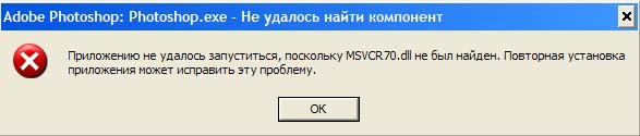

А у меня проблема с Фотошопом восьмым. :-\
Ошибка (см. аттач) - Не находит какую-то .dll-ку...
Хотя все загружается и без нее, все равно ошибка при загрузке вылезает раз пять
Вот такая надоедливость. Кто-нибудь имел дело с восьмым фотошопом?

ЗЫ: Повторная установка не исправляет проблемы

Кысь - ну скачай себе этот длл и кинь в System32
http://www.dll-files.com/dllindex/dl....shtml?msvcr70

Все ОК.
tnx, Alexvn.
А то я фотошоп раз пять в день загружаю, жутко надоело.
