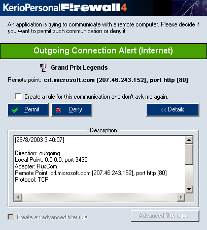

А вот такая проблема: ставлю ГПЛ, все-все патчи точно в том порядке как написано в FAQ. Запускаю, он показывает заставку и вылетает обратно на десктоп. В чем дело?
Old 29-08-2003, 00:43   #13
4RM
Сообщений: 493
А сейчас вообще, файрвол вот такое выдал. Зачем это ГПЛ в Микрософт лезет?
Не знаю. Такое обычно бывает, если как раз не все патчи поставлены. Попробуй переустановить всё заново.

Переустановил, всё заработало.
Возможно помогло то, что в этот раз перед установкой gpl_12us я записал не просто exe-файл из полной версии игры (650Kb)(как написано в FAQ), а exe-файл версии 1.1.

4RM
У тебя случайно приблуда логитеховская для настройки руля в это время не включена?

http://www.mazafaka.ru/forum/viewtop...bd730f9502032a
тут немного написано, но к ГПЛ отношения не имеет и чего это ГПЛ туда полез непонятно
