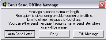

Вот ето.. Прям как если б тот кто-то был в оффе.
DevilTheUndying III is offline   Дневник [Ответить с цитированием]
Old 02-07-2003, 09:18   #16
Posts: 5,264
DevilTheUndying III
Ну и мы читать умеем?
Переводим дословно:
Сообщение превышает максимально допустимую длину.
Получатель или в оффлайне или использует струю версию.
бла-бла-бла..
бла-бла-бла..
бла-бла-бла..
Стукнись ко мне попробуй и кинь что-нибудь длинное.
