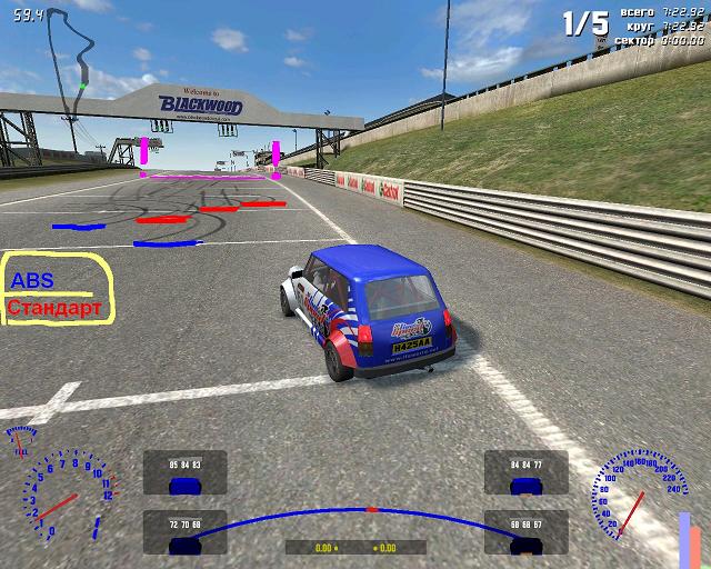

к слову об использовании АБС. Вот я посмотрел как вы спорите и решил ради прикола протестить всё в игре (правда не в уазе).тормозил со скорости 110 км\ч и вот такая жопа получилась (см скрин). Конечно ето всего лишь игра но результат получился интересный.
пы.сы. при торможении использовал метод тупого полного нажатия на педаль тормоза. на следы торможения не смотрите. ет я назад газовал чтоб место остановки заметить

...на скрине все видно, что и подтверждает мои слова (+1 LFS ) Мда, как говорится, "истина - награда дураков", но все же я продолжу - есть и другая фраза: "Сократ мне друг, но истина дороже!".
АБС - очень хорошая система. Но все же тормозной путь она удлиняет. И я это видел своими глазами. У нас в стране по закону водители обязаны пройти 2 этапа обучения, чтобы получить постоянные права. Первый этап - обычная автошкола. А второй - зимнее вождение. Раньше оно проводилось через 2 года после экзамена в авторегистре, сейчас можно провести сразу (если учишься зимой). Так вот зимнее вождение состоит и 6-часового теоретического курса, где инструктор подробно рассказывает, как ведет себя автомобиль при различных условиях движения. Работа АБС тоже была подробно рассмотрена - начиная от устройства, заканчивая преимуществами и недостатками. Так вот, у нас на экзамене это - один из вопросов: увеличивает ли АБС тормозной путь?
А после теоретической части следует самое интересное - практика на полигоне. Где у каждого есть возможность выполнить "змейку" на скользком покрытии, поразгоняться и потормозить. И вот в числе прочего инструктор продемонстрировал преимущества АБС на скользком покрытии методом "почувствуй разницу" - просто вынул предохранитель. А эксперимент был таким: сначала тормозили в пол с АБС. У бампера остановившегося автомобиля ставили конус. Затем АБС отключали и сновы тормозили в пол. Так вот конус не сбили ни разу. Другое дело, что к этому конусу подъезжали боком, а то и задом...
Такие вот дела. Касательно реализации в играх - ну мы же про реальность говорим .
