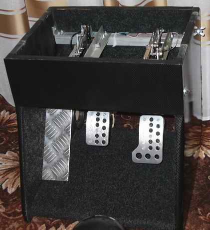

Кстати о педалях. Не хотел раньше времени раскалываться, но раз уж зашла речь считайте это таксказать анонсом. Подробный отчёт камин сун, как будет совсем готово. Осталось сделать крышку и голубую подсветку. Все материалы - подручные. Что имеем: Регулируемый ход каждой педали, регулируемое начальное и конечное положение педалей, короткий и жёсткий тормоз с изменяемой жёсткостью сопротивления а-ля FREX (конструкция полностью спёрта у них, если честно).
J.Benson is offline

@ J.Benson
Классная коробочка!
С нетерпением жду отчета - сам сейчас подбираю конструкцию для своих педалей...
А что это за железячка слева?
VaLeo is offline

Ны поняль только зачем делал с верхним шарниром? Габариты значительно больше. Лично мне педали с нижним шарниром и удобнее, но это дело вкуса конечно.

VaLeo А что это за железячка слева?
Площадка для левой ноги, как я понимаю...
Ну места у меня достаточно. Под влиянием ECCI наверное. Да и стремление опрокинуться меньше при такой конструкции, а также появляестся возможность играть с размещением упором и стопоров, при этом ноги остаются на полу.
Т.н. футрест для левой ноги. Оставил место на будущее под третью педаль на всяк случай.
