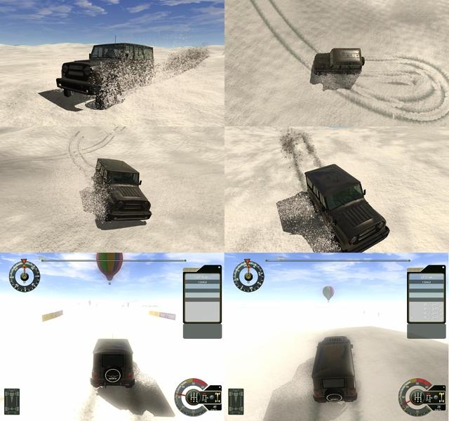

От фотошопов и я далек, но несомненно что-то получается... Сегодня ездили на полигон, там снега в среднем по колено, пного не ходили сделали 29 кадров одного катлавана, дальше не пошли... Теперь у меня есть настоящий снег , только думаю надо в редакторе текстурку чуть подправить, чтоб побелее был.
Еще вопросы:
1. За что отвечают тектуры Horizon_map.dds, RoadDetail_map.dds, TerrainColorSmall_map.dds, TerrainDetail_map.dds, WorldCubemap_map.dds? Я так и не понял ...
2. Где можно взять "польский тутор экспанд ралли"?
3. За машиной летит грязь, как сделать, чтобы за ней летел снег?
4. При видеоповторе все замечательно, а вот при самой игре нечто вроде ослепления... Возможно я что-то накосячил с текстурами (RoadDetail_winter2.dds, TerrainColor_winter2.dds и TerrainDetail_winter2.dds у меня одна и таже текстура, различаются только рамерами 512x512, 2048x2048 и 512x512 соответственно)...

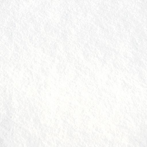

И как вам снег? Странно, почему он приобретает какой-то песочный оттенок, текстура сама вот как выглядит (см. аттачмент), почти белая, дальше ее править некуда, удет просто тупо белой...

1)Horizon_map.dds отвечает за текстуру под террайном, по-умолчанию она цвета хакки
TerrainColorSmall_map.dds - про эту текстуру я уже писал выше, напомню - эта тестура отвечает в каком месте какая текстура детализации будет использоваться
RoadDetail_map.dds - Текстура детализации (используется в основном для дороги, но это не принципиально)
Ее задача добавить в террайн мелкие детали.Так как для раскраски террайна используется текстура TerrainColorl_map.dds и она имеет размер 2048*2048, детали (ну типа камешков) на ней не прорисуешь. Так вот, текстуры детализации блендятся (смешиваются) с текстурой террайна
добавляя детализацию.
RoadDetail_map.dds будет проступать в тех местах - где текстура
TerrainColorSmall_map.dds имеет белый цвет.
TerrainDetail_map.dds то же текстура детализации, только прорисовывается где текстура
TerrainColorSmall_map.dds имеет черный цвет
WorldCubemap_map.dds - текстура добавляемая в отражение на поверхностях, которые отражают окружающий мир. Вопщем это отдельный вопрос, просто, ее лучше не трогать %)
