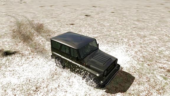

Краткий тест зимы. Текстуры скажем "левые" (получены путем изменения цветового баланса). Вообще надо сьездить на полигон и пощелкать на текстуры.
Как убрать/изменить эту синию хрень (слов не хватает ), летящую из под колес? Лететь начинает уже при 3 км/ч сразу же с такой силой...

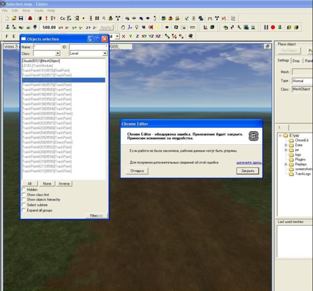

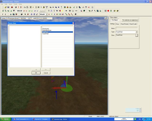

Пытаюсь сделать все ка Вы сказали. Создаю новую карту, потом удаляю все объекты. Но при попытке удалить trackpoint редактор вылетает. Пытаюсь создать startpoint, но дерево классов не отображается в окне choose class.

окно вылета при удалении

вот в этих файлах /data/fx/fxdef/snow/
SnowSplash_particle.fx
DeepSnowSplash_particle.fx
поменять значения которые стоят
на вот эти
Color()
keyv4(0, 1, 1, 1, 1)
keyv4(1, 1, 1, 1, 0)
Да не перепились еще мапперы на Русси!

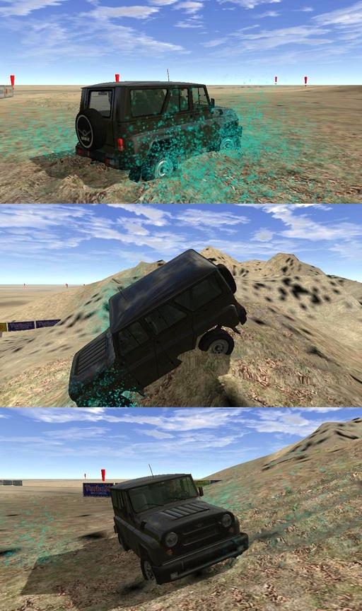

Name:	4x4game 2007-01-23 12-50-46-95.jpg‎

"Дело за малым" - сьездить на полигон, профести фотосессию (на текстуры и освежить память, что там, да как)... сделать рельеф, "нарисовать" физику местности...
Совсем чуть-чуть ... Жду солнечного дня для сьемок
Да, кстати, а можно полный список поверхностей и их цветов (map_tt.png)?
И еще так и не понял, как можно сделать глубокие сугробы...
