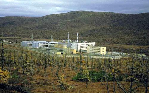

Stalker Max
Билибинская атомная теплоэлектроцентраль состоит из четырех однотипных энергоблоков суммарной электрической мощностью 48 МВт с реакторами ЭГП-б (водно-графитовый гетерогенный реактор канального типа).
Прототипами данного типа реактора послужили - реактор первой в мире АЭС в Обнинске и два реактора на Белоярской АЭС. Реакторы для станции спроектировали в Обнинском ФЭИ. Проект станции разработал Урал ТЭП.
По поводу ВВЭР
Реактор ВВЭР является реактором корпусного типа с водой под давлением, которая выполняет функцию теплоносителя и замедлителя.
Корпус реактора представляет собой вертикальный цилиндрический сосуд высокого давления с крышкой, имеющей разъем с уплотнением и патрубки для входа и выхода теплоносителя. Внутри корпуса закрепляется шахта, являющаяся опорой для активной зоны и части внутрикорпусных устройств и служащая для организации внутренних потоков теплоносителя.
Old 27-05-2004, 15:35   #40
Geen
Posts: 738
MOHCTP
А что именно демонстрирует фотография?
Old 27-05-2004, 15:41   #41

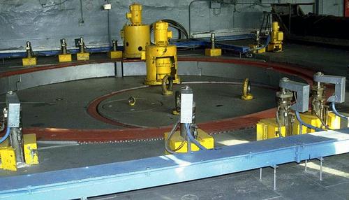

MOHCTP
Партагеноссе
MOHCTP's Avatar
Posts: 1,252
Это Билибинская АЭС
А это реактор
