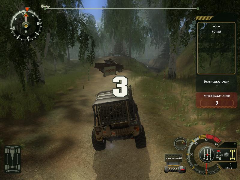

а ету камеру я повесил над капотом.
а еще я вкрыл один скрипт и теперь у меня "боевое крешение".. в общем...
Name:	4x4game 2007-06-06 16-15-59-54.jpg‎

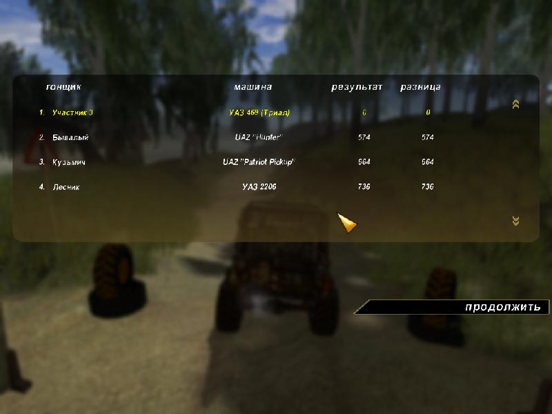

да сам. всего-то дописать одну строчку в скрипт.
правда гтрафных баллов нет, вообще ни за что.
и в конце гонки:
Name:	4x4game 2007-06-06 16-15-40-34.jpg‎
