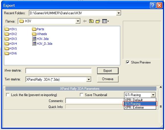

в общем, можете меня поздравить... получилось экспортировать модель с помощью ZModeler 2.10 (можно и другие версии). Для пробы просто попробовал пересохранить "буханку". Сперва я выбрал при экспорте формат XPandRally, игра вылетела. Потом разобрался. Просто УАЗ 4х4 использует в качестве идентификатора версии 0x209, а XRX - 0x20A. Написал я тулзу, определяет версию и может её менять. таким образом, реэкспортированная буханка заработала (хотя и не без глюков... сэтим разберусь попозже). Если кому-то нужна тулза, держите
http://openfile.ru/19762

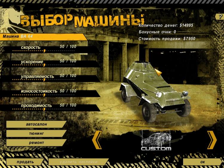

Ну вот, проба... заноза рулит однозначно!

Old 20-01-2008, 21:53   #13
RoadTrain
Join Date: сен 2007
Location: Псков
Сообщений: 73
2
RoadTrain is offline

Location: Масква
Сообщений: 1,829
RoadTrain О_О Гут!

genesizz's Avatar
Сообщений: 1,225
RoadTrain О_О ёлы палы, эт машинка будет уничтожать заммеры по пути? =D

Сообщений: 73
genesizz ага.. ток надо немного размеры увеличить.
ЗЫ. Называется БА-64

Seventeen
в действии пока не могу, не поставил некоторые дамми...
ЗЫ. ща как раз с хаммером разбирался, экспорт работает! можно будет попробовать...
ЗЗЫ. При экспорте выбираем GTi Racing. Кто хочет научиться, милости прошу.
