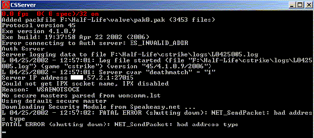

Post Траблы с серваком СS 1.4 в локалке
При запуске сервака(любого) в локальной сети без выхода в инет пытается загрузить security-модуль из инета (сайт speakeasy.net) и гасит сервак.
ЧТО ДЕЛАТЬ?????????
ИГРАТЬ ХОТЦА!!!!!!
30 человек воют!

Поясняю.
Траблы на серваке происходят у меня. Попытался сделать такую вещь: через модем подключился к Инету, после чего запустил сервер - Секурити модуль скачался и сервер стартанул. Дальнейшие события показали, что загрузка данного модуля пытается проводится при КАЖДОМ запуске сервера (независимо от того, подключен комп к Инету или нет).
Отсюда - ВОПРОС:
Как заставить сервер CS 1.4 работать на машине НЕПОДКЛЮЧЕННОЙ к Инету?
Или так - как отучить сервер перется за этим секурити модулем?
Или как скачать и насмерть пририсовать данный модуль к серваку (шоб падлюка нелазил за ним боле)?
Очень бы хотелось услышать (прочитать) мнение заинтересованных (как я думаю ) лиц. Потому как ну не все же рубятся в Инете (имеют такую возможность)!!!
Заранее благодарен за ответы и советы.
ЗЫ: как приложение выкладываю картинку, коею рисует мой сервак при падении...

2 [F10]Nike:
Два вопроса:
1. У тебя стоит КС 1.4 или как?
2. Комп на котором стоит сервак подключен к инету или нет?
Второй вопрос возник из-за подозрения, что КС опрашивает какие-то ДНС а может и еще что....

Для игры по сети, в командной строке HLDS нужно указать "-insecure".

Короче, разобрались.
В файле liblist.gam в директории кс изменили значение параметра secure на 0 и все заработало.
Наверное это аналогично пердложению SalvadorLimones
