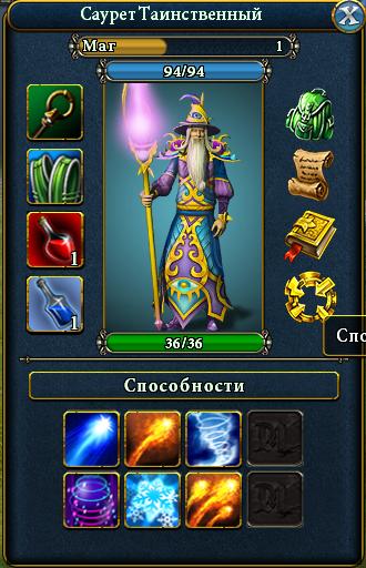

Точно могу сказать маги изучают все абилки не зависимо от уровня и бесплатно

Абилки 10 монет стоят. А то, что независимо от уровня - баг, наверно. Следил за другими героями - низкие уровни не покупают сильные навыки (или мне так невезло).

такое заметил только у магов, остальные приобретают (получают) абилки взависимости от уровня
магам дают бесплатно (маг на первом левеле не может накопить 40 монет)
