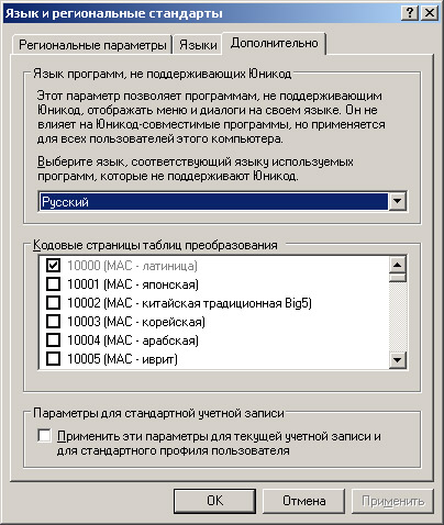

Old 08-01-2008, 09:41   #263
gigabers
gigabers's Avatar
Сообщений: 143
Jur, TopAz
Проверьте, что основной язык в системе - русский
gigabers is offline   [Ответить с цитированием]

Jur
Join Date: янв 2008
Сообщений: 4
gigabers Стоял английский, поменял - все заработало! Спасибо огромное за помощь!
