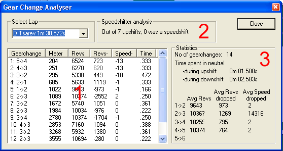

Камрады после покупки мною руля прошло около 3-х месяцев и я созрел на ручную коробку. Начал тренироваться так. У меня вопрос по аналайзеру. РА както анализирует переключения выдает какие сделаны правильно а какие неправильно, вроде. Но я в этом ничего не пойму. Плиз подскажите чего он там высчитывает.
Old 21-03-2003, 16:01   #2
Posts: 5,264
1 - С какой передачи на какую - положение на трассе (метры от старта) - обороты перед переключением - скинуто оборотов - потеряно скорости - време переключения
2 - Пишет сколько было переключений "вверх" и сколько из них было преждевременных.
3 - Всего переключений. Время на "нейтрали" при переключении "вверх" и "вниз".
Для переключений между соседними передачами: средние обороты, при которых производилось переключение, среднее количество сброшеных оборотов, средняя посеря скорости при переключении

А что за программка и где ее взять?
Striker is offline   [Ответить с цитированием]
Old 21-03-2003, 16:21   #4
Posts: 5,264
Программа выдает техническую информацию о болиде. Получает - из реплея. Телеметрия.
