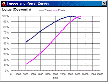

про моменты на валу - на это дело есть графики кривых запрограмированые в ГПЛ для каждого из моторов.
например Мурасама.
mdiez is offline   [Ответить с цитированием]
Old 18-11-2002, 16:36   #147
mdiez
RUGPL League
mdiez's Avatar
Location: Ukraine, Kiev
Posts: 387
предельная частота (потолок) вращения Мурасамовского мотора ~11750 RPM.
Как видно из графика пик момента достигается раньше - примерно на 10000 rpm.
После ~10400 и до упора момент падает, но моща растет согласно закону механики P = M * Rpm. Но мощь нас не интересует.
соответственно коробку надо настраивать так чтобы следующую передачу "втыкать" буквально сразу за пиком момента на валу.
и настраивать следующую передачу так чтобы мотор по оборотам "вламывал" в трансмисию сразу 90% своего момента. На этот счет - Ходовский моторчик конечно подводит... Ибо у него эта зона очень узкая. В отличии от Лотус Форда.

Про это я знаю. Мне интересно узнать физический смысл крутящего момента и мощности. Ладно, крутящего момента хватит. Тебя, видимо, это не очень заботит , но мне просто интересно. Не любопытно, а интересно.
