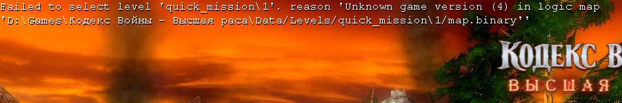

Ну карта у меня сохраняется, генерируется, но в игре ее не видно в списке (для верности я посмотрел не только в одиночных миссиях, а и в мультиплеере). А если в редакторе брать открыть, то оно запускает КВВРИ сверху пишет ошибку насчет map.binary.

mauzerN-b Попробуй сохранить и не генерить карту.
Это ошибка редактора, постараемся исправить в ближайшее время
