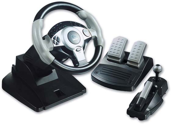

SL-6690
4in1 Force Feedback Wheel от фирмы speed link никто с ним не сталкивался? А то вроде неплохой с shiftером и ручником есть смысл его брать или logitech force gt?
http://www.speed-link.com/prod.php?l...od_num=SL-6690 - вот линк!
