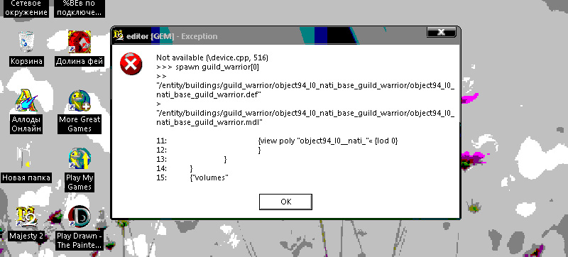

А я вот как красиво вывалился
Скрин в аттаче, а по ссылке error и debug логи http://ei.ishtwar.com/upload/majesty2logs.rar
