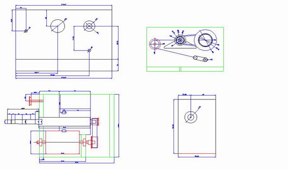

схема...

Сегодня начал собирать руль. Конструкция ессно упростилась , полегчала хе хе, появилась возможность регулировки наклона рулевой колонки ( хотя и не планировалось ) Если честно - идею девайса нагло спер у есси6000 . Уж больноу них там все оч технологично и просто. А я еще упростил - хехе нет пределов совершенства. Руль работает в прикидочном варианте с углом поворота более 300 градусов - и это только в одну сторону. В целом - ~ 2,5 оборота от упора до упора. ОТ окончательного варианта все это отделяет только то что пока не принесли вал ( заказал у токаря ) вторичный и красивого кожуха как у буржуев.

Молодец!! НЕплохо! Серъезно ты взялся
А можно схемку покрупнее чуть, хоть и цветная, но сноски всё путают

Да я могу и в DWG формате , ибо делалось все в автокаде , давай адрес и энджой результатом . Правда признаюсь - я в автокаде работал первый раз в жизни - как освоил и что освоил за пару вечеров - то уж ... Зато оценил - насколько мощный инструмент попал в руки . Перемерял все заготовки что прикупил , занес в автокад , и прямо таки наслаждался - как это можно все компоновать ! Начал делать вживую - и пожалел что в 3D не умею работать - нет не ошибся в расчетах - просто появились идеи получше. А в конечно итоге - если посмотреть - всего 4 детали сделать либо из 18мм фанеры . либо из текстолита самостоятельно , простеньких...Один вал заказать у токаря. А все остальное - продаецца уже готовенькое !!!

Мрак... Это уже не просто руль, это какой-то супер девайс... И просто супер быстро ты взялся за дело, пока я тут неделю провозился без нета... Ты уже почти руль собрал!!! Не забудь про поворотники:-)

Фанатик, дык елпалы - ежжай на горбушку , там этого автокада 2004 на диске и те полный и лайт и инвентор и все за девяносто рваных. У буржуев все это хозяйство тянет на штуку гринов - почувствуй насколько мощный инструмент окажется в твоих руках !!! Все размеры строятся сами без рейсшины итп, ты не поверишь , насколько все просто - а на выходе с обыкновенного принтера , готовый чертеж. Чертеж - токарю ! ОН ПОЙМЕТ ! если живет в тебе кулибин - автокад , он самое оно... Когда то я построил с его помощью супер стол - всем неудобно за ним сидеть - а мне оч удобно ибо он эксклюзивный под негабаритного человека, которому неудобно сидеть за стандартным столом. Ну еще конечно там есть возможность спланировать домик , комнатку итп итд...

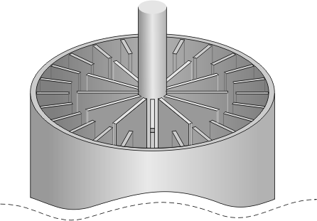

КампотцЪ кстати думаю инертогасителю лучше и проще внутри использовать лопатки наподобие турбинных. Ну или как в автомобильных коробках гидротранс сделан, но упростить занчительно
Один из моментов - нужно чтобы в гасителе жидкость не разгонялась.
самое простое, что в голову взбредает - на рисунке. Тока с количеством лопаток неизвестно..

Фанатик ... качать замучаешься - проще закажи себе по почте - есть куча интернет магазов - дешевле будет чем качать. А потом , какие нафиг лопатки ??? Ты представь - как ты их делать будешь !!! А особенно втыкать в алюминиевую банку из под колы ??? Это ж целая эпопея ! все должно быть просто - седня завтра кину фотку - как это делается просто . В этих лопатках - просверлить отверстия и все . и сделать их всего четыре штуки ( лопатки ) - я думаю хватит по уши , а регулировка - количеством и вязкостью масла.

КампотцЪ, заинтересовал своей простой схемой, голоову ломаю.. Нужно чтобы и жидкость внутри не разгонялась и чтобы сопротивление было достаточное при не слишком густом масте...
Вот еще идея - вместо пружины использовать пневмостойку, какие подпирают 5ю дверь на хэтчбеках. Если обеспечить жесткую связь (трос не проходит, скорее всего на валу маленькая шестерня, к ней большая, к краю которой - стойка) то будет и необходимый возврат и сопротивление..
