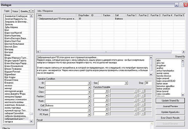

у меня вопрос по диалогам..
Делаю новый диалог, в условиях указываю, что он должен быть у всех жителей Бальморы, чье отношение ко мне 30 и лучше..
потом жму "Update shared by" , потом "Ок"
и тишина.. ни у одного непися в Бальморе диалог не появился (относятся ко мне все >50)
что я делаю не так?

вопрос снят
