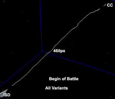

Doje & All
Восхищённый математическими экспериментами камрада Doje, решил сделать нечто подобное но на другую тему.
Итак ситуация,
играю за Империю на макс.слож.
есть ISD+2tf
Darth Vader - 150L 220C
Jerjerod - 130L 10C
космобой у повстанцеской планеты против СС, вокруг этой планеты ещё две повстанческие, т.е. расчёт гиперпрыжка будет быстрым, т.е. у Империи минимум времени.
Все варианты боя начинались вот так

1) Условная единица времени в космобою 5-6 секунд. Т.е. через 5 с. корабли пошли, ещё через 5 полетели файтеры, после 5 с. как они долетели начали палить. Это время по этим опытом парвктически никак не менялось.
2) Адмирал в данной ситуации ничего не дал.
3) Проведённый эскперимент явно показал, что на скорость истребителя влияет и Combat и Leadership Commandera
нет коммандера - время полёта - 17-20 с.
коммандер 130L+10C - тоже самое
коммандер 150L+220C ---- 5- 6 c.
коммандер 100L+220C ---- 8-9 c.
