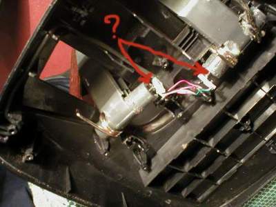

Вскрыл таки после всего то месяца MOMO Rasing Force. Со смазкой разобрался. Блин, ну там и люфты заводские заложены, может быть конечно у них это называется необходимыми допусками, но кагда полностью снял баранку - основная втулка даёт люфт примерно 2 мм. Передаточная шестерня от движка на вал руля имеет люфт по оси примерно 1,5 мм. С этим думаю справиться подложив прокладку. Решаю только из какого материала - подскажите кто-нибудь!!! А что делать со втулкой - пока не имею представления.
