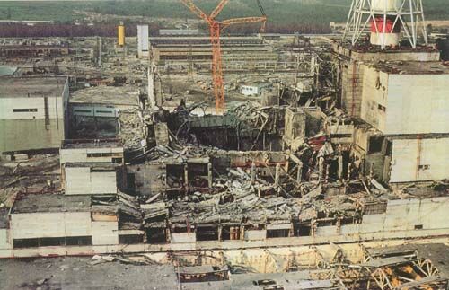

На официальном сайте игры приведена хронология аварии на 4 энергоблоке.
http://www.stalker-game.com/russian/...es&as_id_tmp=7
Представлен неудачный перевод с англоязычной версии (ядро-core-активная зона). Предлагаю вниманию камрадов хронологию, восстановленную по записям в оперативных журналах персонала, который непосредственно учавствоал в проведении эксперимента.
25 апреля 1986 г.
*01.06 - Начало снижения мощности энергоблока (ОЗР равен 31 стержню)
*03.47 - Тепловая мощность реактора снижена и застабилизирована на уровне 50 % (1600 МВт)
*07.10 - ОЗР равен 13,2 стержня
*13.05 - Отключен от сети ТГ-7 (первый из двух ТГ, входящих в состав энергоблока)
*23.10 - Начата подготовка энергоблока к проведению испытаний, САОР отключена от контура циркуляции
Отсрочка выполнения программы испытаний по требованию диспетчера Киевэнерго (САОР в работу введена не была, реактор продолжал работать на тепловой мощности 1600 МВт)
Продолжено снижение мощности энергоблока
Тепловая мощность реактора снижена до 720 МВт, равномерная разгрузка энергоблока продолжается. Происходит смена оперативного персонала управления реактором
При тепловой мощности реактора около 500 МВт в процессе перехода с системы локального регулирования мощности на автоматический регулятор мощности основного диапазона было допущено непредусмотренное программой снижение тепловой мощности приблизительно до 30 МВт
Начат подъем мощности
*00.39.32' - 00.43.35' - Персонал в соответствии с регламентом испытаний заблокировал сигнал аварийной защиты по останову двух ТГ
*00.41 - 01.16 - Отключение от сети ТГ-8 для снятия вибрационных характеристик на холостом ходу (второй ТГ, входящий в состав энергоблока)
*01.03 - Тепловая мощность реактора поднята до 200 МВт и застабилизирована (испытание было решено проводить на этой мощности)
*01.03 - В дополнение к работающим шести ГЦН включен в работу седьмой ГЦН
*01.07 - Включен в работу восьмой ГЦН (последний из обеспечивающих циркуляцию в реакторе)
*01.22..30' - Системой 'Скала' произведена запись параметров реактора на магнитную ленту (расчет неизмеряемых параметров не производился)
*01.23.04' - Начало испытаний. На ТГ-8 закрыты стопорно-регулирующие клапаны тур-бины, начался выбег четырех ГЦН
*01.23.10' - Нажата кнопка МПА, специально смонти-рованная для проведения испытаний с целью иммитации сигнала МПА
*01.23.40' - Нажата кнопка АЗ-5 аварийной защиты реактора, стержни аварийной защиты начали движение в активную зону
*01.23.43' - Появились аварийные сигналы по периоду разгона, а также по превышению мощ-ности реактора
*01.23.46' - Отключена первая пара 'выбегающих' ГЦН
*01.23.46,5' - Отключена вторая пара 'выбегающих' ГЦН
*01.23.47' - Резкое (на 40 %) снижение расходов ГЦН, не участвующих в выбеге, и недостоверное показание расходов ГЦН, участвующих в выбеге, резкое увеличе-ние давления и подъем уровня в барабанах-сепараторах; сигналы 'неисправность измерительной части' в обоих АР основного диапазона (1АР, 2АР)
*01.23.48' - Восстановление расходов на ГЦН, не участвующих в выбеге, до значений, близких к исходным; на выбегающих ГЦН левой стороны восстановление расходов на 15 % ниже исходного; на выбегающих ГЦН правой стороны восстановление расходов на 10 % ниже исходного для ГЦН-2,4 и 'недостоверность' для ГЦН-2,3; дальнейший рост давления и уровня в барабанах - сепараторах; срабатывание быстродействующих редукционных устройств сброса пара в конденсатор турбины
*01.23.49' - Сигнал аварийной защиты 'Повышение давления в реакторном пространстве (разрыв технологического канала)'; сигнал 'Нет напряжения=48 в'(снято питание муфт сервоприводов СУЗ); сигналы 'Неисправность исполнитель-ной части 1АР, 2АР'
*01.24 из записи в оперативном журнале старшего инженера управления реактором - 'Сильные удары, стержни СУЗ остановились, не дойдя до НК (нижних концевиков). Выведен ключ питания муфт'.По свидетельствам очевидцев, в это время произошло два мощных взрыва с разрушением части реакторного блока и машинного зала, на энергоблоке № 4 ЧАЭС возник пожар.
К 15 ч. 26 апреля 1986г. было достоверно установлено, что реактор разрушен, а из его развала в атмосферу поступают огромные количества радиоактивных веществ.

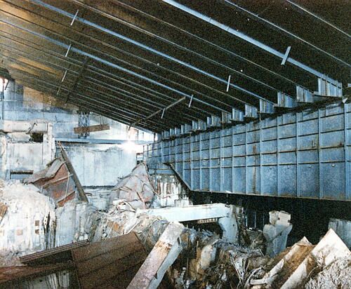

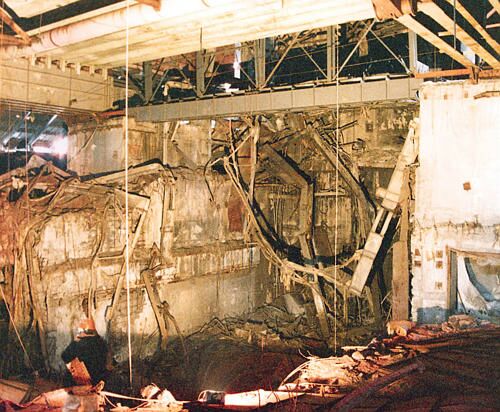

И еще. Многие не представляют сути запланированного эксперимента. Ирония судьбы заключалась в том, что эксперимент преследовал своей целью повышение безопасности реакторов РБМК.
Авария на энергоблоке № 4 Чернобыльской АЭС произошла 26 апреля 1986 года в 01 ч. 23 мин. 40 с. (время московское) в ходе проведения проектных испытаний одной из систем обеспечения безопасности, входящей в состав энергоблока реактора РБМК-1000. Данная система безопасности предусматривала использование механической энергии вращения останавливающихся турбогенераторов (так называемого выбега) для выработки электроэнергии в условиях наложения двух аварийных ситуаций. Одна из них - полная потеря электроснабжения АЭС, в том числе ГЦН и насосов системы аварийного охлаждения реактора (САОР); другая - максимальная проектная авария (МПА), в качестве которой в проекте рассматривается разрыв трубопровода большого диаметра циркуляционного контура реактора.
Проектом предусматривалось, что при отключении внешнего электропитания электроэнергия, вырабатываемая турбогенераторами (ТГ) за счет выбега, подается для запусков насосов, входящих в САОР, что обеспечило бы гарантированное охлаждение реактора. Предложение об использовании выбега ТГ исходило в 1976 году от НИКИЭТа - главного конструктора реактора РБМК. Эта концепция была признана и включена в проекты строительства АЭС с реакторами такого типа. Однако энергоблок № 4 ЧАЭС, как и другие энергоблоки с РБМК, был принят в эксплуатацию без опробования этого режима, хотя такие испытания должны быть составной частью предэксплуатационных испытаний основных проектных режимов энергоблока. Ни на одной АЭС с реакторами РБМК - 1000, кроме Чернобыльской, после ввода их в эксплуатацию, проектные испытания по использованию выбега ТГ не проводились.
Такие испытания были проведены на энергоблоке № 3 Чернобыльской АЭС в 1982 г. Они показали, что требования по характеристикам электрического тока, вырабатываемого за счет выбега ТГ , в течение заданного времени не выдерживались и необходима доработка системы регулирования возбуждения ТГ. Дополнительные испытания с модернизированной системой проводились в 1984 г. и 1985 г. Программами испытаний 1982-1984 гг. предусматривалось подключение к выбегающему ТГ по одному ГЦН каждой из двух петель циркуляции реактора, а программами 1985 г. и апреля 1986 г. - по два ГЦН. При этом моделирование аварийной ситуации предусматривалось при отключенной ручными задвижками САОР.
Испытание на 4-м энергоблоке было намечено провести днем 25 апреля 1986г. при тепловой мощности реактора 700 МВт, после чего реактор планировалось остановить для проведения плановых ремонтных работ. Следует отметить , что действовавшим на тот момент требованиям программа испытаний соответствовала. Таким образом, испытания должны были проводиться в режиме пониженной мощности, для которого характерны повышенный, относительно номинального , расход теплоносителя через реактор, незначительный недогрев теплоносителей до температуры кипения на входе в активную зону и минимальное паросодержание. Эти факторы оказали прямое влияние на масштаб аварии.

Проектирование и строительство объекта "Укрытие"
В середине мая 1986г. Правительственная комиссия приняла решение о долговременной консервации разрушенного энергоблока с целью предотвратить в дальнейшем выход радионуклидов в окружающую среду и снизить уровень излучения на промплощадке АЭС.
Генеральным проектировщиком объекта "Укрытие" являлся ВНИПИЭТ (г. Санкт-Петербург). Отдельные конструкции были запроектированы институтами ЛенПСК (г. Санкт-Петербург), ЦНИИПСК (г. Москва), УкрНИИПСК (г. Киев), ДнепрПСК (г. Днепропетровск) и другими.
Особые условия возведения объекта "Укрытие" вызвали необходимость разработки нескольких вариантов проектных решений и неоднократной их корректировки в процессе строительства. Ряд принципиально важных решений принимался непосредственно на объекте и оформлялся в виде технических решений. Было разработано и рассмотрено 18 конструктивных решений, которые сводились к сооружению над разрушенным блоком двух типов перекрытий:
- арочного, пролетом 230 м или купольного сводчатого, пролетом до 120 м;
- перекрытия из конструктивных элементов пролетом 50 м с использованием сохранившейся стены и перекрытия здания в качестве опор. Опасный источник радиоактивного загрязнения следовало изолировать как можно быстрее. Проработки и технико-экономические расчеты показали, что работы по первому варианту потребуют 1,5-2 года, тогда как работы по второму займут несколько месяцев. Он и был принят для реализации.
Проектирование "Укрытия" удалось осуществить в течение мая-августа 1986 г. Проектная документация по мере готовности передавалась строителям и при необходимости уточнялась или дополнялась бригадой авторского надзора. В конце мая 1986 г. для проведения работ была сформирована специальная организация УС-605, состоящая из нескольких строительных и монтажных подразделений, бетонных заводов, управлений механизации, автотранспорта, энергоснабжения и т.п. Работы велись круглосуточно, вахтами, численность которых достигала 10 тыс. человек. С учетом особо сложной радиационной обстановки был разработан специальный комплекс защитных мер. В первую очередь были созданы перегородки, отделившие поврежденный 4-ый энергоблок от 3-го, а также защитные стены по периметру 4-го энергоблока из железобетона толщиной 6 м с северной и 8 м с южной и западной сторон блока, обеспечивающие безопасность при производстве строительно - монтажных работ. Северная защитная стена была выполнена из бетона в виде уступов ("каскадов") высотой до 12 м. Каждый последующий уступ выполнялся с возможно большим приближением к разрушенному блоку. Внутрь уступов укладывались изношенные и поврежденные металлоконструкции. Сохранившаяся западная стена снаружи была закрыта стеной с контрфорсами . Для создания перекрытия над центральным залом разрушенного реактора и деаэраторной этажеркой необходимо было найти опоры для установки новых несущих конструкций. По результатам исследований строительных элементов блока "В" , сохранившихся после взрыва реактора, в качестве опоры были приняты:
по западной стороне - сохранившаяся монолитная стена;
по северной стороне - вновь возводимая каскадная;
по восточной стороне - две сохранившиеся вентиляционные шахты;
со стороны деаэраторной этажерки (южная сторона блока) - металлическая балка пролетом 70 м, высотой около 6 м, шириной 2,4 м. Сооруженное верхнее покрытие над разрушенным реактором представляет собой следующую конструкцию: поперек металлических балок, идущих вдоль центрального зала, уложено 27 металлических труб диаметром 1220 мм, длиной 34,5 м, над которыми устроена кровля из профилированного настила.
В 1986 г. был смонтирован первоначальный вариант покрытия над машзалом с опиранием несущих ферм на колонны деаэраторной этажерки по ряду Б и стальные решетчатые колонны, установленные снаружи машинного зала. Ввиду ненадежности этого покрытия, что обусловлено передачей значительной нагрузки на поврежденные колонны (имеющие горизонтальные смещения до 1,1 м ), последнее было демонтировано.
В 1989 г. была возведена новая конструкция покрытия по проекту 09-247-КМ, существующая до настоящего времени. Особенность нового покрытия заключается в том, что оно не нагружает каркас (поскольку опирается на специально возведенные поперечные стены в машзале) и в то же время выполняет функцию горизонтального упора, предотвращающего смещение каркаса.
Поперечные стены перегораживают машзал по осям 41 и 49. Металлический каркас стен состоит из колонн и щитов. Щиты прикреплены к колоннам с двух сторон монтажной сваркой, а между собой с помощью тяжей с шагом 3 м и монтажной сварки. После монтажа щитов внутреннее пространство между ними заполнялось бетоном. Покрытие состоит из пяти пространственных блоков размерами в плане 60? 10,5 м. Пространственный блок образуют две стропильные фермы, щиты кровли и система вертикальных и горизонтальных связей.
При сооружении объекта "Укрытие" происходило существенное воздействие на ядерное топливо, находящееся в развале реактора: внутрь помещений попадал бетон, могли произойти дополнительные перемещения разрушившихся конструкций реактора и строительных элементов, изменялся режим естественного охлаждения и т. п. Поэтому все время, пока сооружалось "Укрытие", вне и внутри 4-го энергоблока велись интенсивные диагностические работы.
Исключительно высокие значения МЭД g -излучения в начале июня (до 600 Р/ч над кровлей машинного зала и северным завалом и 700-950 Р/ч над реакторным блоком и деаэраторной этажеркой) крайне затрудняли доставку измерительных приборов возможно ближе к выброшенному топливу.
В июле 1986г. в развал реактора с помощью вертолета был установлен своеобразный зонд, получивший название "Игла". Согласно первоначальному плану он должен был войти в кратер развала и проникнуть непосредственно в шахту реактора. Выполнить этот план не удалось: большая часть детекторов "Иглы" при постановке вышла из строя, а сама "Игла" попала в северный бассейн выдержки отработавшего топлива, о чем, впрочем, стало известно позже. Абсолютное значение температуры поверхности завала осталось неизвестным. Значение МЭД внутри завала достигало десятков тысяч рентген в час.
Среди многих диагностических исследований следует отметить программу "Буй", подготовка которой заняла около двух месяцев, а полное развертывание системы детекторов - десять дней. "Буй" - это диагностическое устройство с оболочкой в виде усеченного конуса, которое с помощью вертолетов, а позднее - строительных кранов, устанавливалось на поверхность развала реактора и в центральный зал. Каждый из буев имел кабель около 25 м длиной, свободный конец которого крепили к вертолету или крану, после чего буй транспортировали в заданную точку, устанавливали на поверхность развала реактора, а затем через кабель подключали к основной сети. В каждом буе были смонтированы два преобразователя теплового потока для одновременного измерения температуры и плотности теплового потока на поверхность развала. Внизу, на расстоянии 0,5 м и 1 м от нижней плоскости были укреплены термометры для измерения температуры воздуха, примерно по середине буя - детектор МЭД g - излучения, наверхнем конце - шесть анемометров.
Первый пробный буй был установлен 5 августа 1986 г. С этого момента начался непрерывный оперативный контроль тепловых и радиационных параметров на поверхности развала реактора. Всего было установлено 15 буев с примерно 160 различными детекторами. Эксплуатация основной части буев длилась до конца сентября 1986 г., когда по условиям ведения строительных работ были выведены из строя кабели, связывающие их с центральным пультом. В дальнейшем, вплоть до ноября 1986 г., оперативный контроль развала проводился с помощью детекторов температуры и g -излучения единственного действовавшего буя №11.
По показаниям буев было установлено, что МЭД над развалом монотонно уменьшается примерно в 2 раза за 60 суток, что находилось в хорошем соответствии с расчетами. Такое же снижение наблюдалось для тепловых параметров. Это указывало на то, что опасные тенденции в поведении топлива отсутствуют. Кроме того, результаты выполнения программы "Буй" позволили оценить интегральную сумму остаточного тепловыделения продуктов деления, а отсюда и массу топлива, оставшегося в помещениях блока, которая составила более 90%.
Поскольку к октябрю 1986 г. информация стала поступать только от одного буя, с помощью переносной теплофизической и радиометрической аппаратуры были обследованы помещения, прилегающие к шахте реактора. По их результатам были выбраны новые точки контроля, и началась установка детекторов внутри объекта "Укрытие", в основном в его нижней части. Кроме того, с крыши, через специальные каналы в трубном перекрытии в пространство над развалом реактора были введены ионизационные камеры и измерители температуры. После подключения их к уже существующей измерительной аппаратуре они вместе образовали исследовательский информационно-диагностический комплекс - систему "Финиш". Основные функции этой системы заключались в осуществлении непрерывного контроля тепловых и радиационных параметров.
С 1987 г. информация от части датчиков начала передаваться в информационно - диагностическую систему "Шатер" , ставшую впоследствии штатной системой. Фактически являясь периферийной, настроенной на очень большие поля, эта система должна была сигнализировать об аварийном изменении нейтронного потока , g -полей, температур в точках контроля. Следует отметить, что отсутствие в тотпериод конкретных данных о распределении топлива в помещениях 4-го энергоблока вынуждало размещать диагностические детекторы вслепую. Как выяснилось к 1989 г., большинство из них контролировало температуру и радиационную обстановку вдали от зон размещения больших количеств топливо-содержащих масс (ТСМ).
Внутри САРКОФАГа

Негнерметичность внешней оболочки ОУ обусловлена конструктивными зазорами между строительными элементами, которые были неизбежны при дистанционном строительстве, а также технологическими проемами и люками для контроля и обслуживания объекта. Так как загерметизировать стыки и щели в 1986 г. не позволили мощные радиационные поля, позже были приняты эффективные компенсирующие меры: создана стационарная система пылеподавления над "развалом " ( кратером) реактора 4-го энергоблока. Благодаря регулярным пылеподавлениям с конца 1989 г. максимальная интенсивность выброса аэрозолей из ОУ не превышала уровня 0,3 Ки/год ( вернее 0,82 .103 Ки/сут.)
Таким образом, при всей неплотности ОУ не оказывает сколько-нибудь заметного влияния на общее радиоактивное загрязнение окружающей воздушной среды, которое в основном определяется поверхностным загрязнением прилегающей территории.
Основная проблема заключается в том , как защитить ОУ от атмосферных воздействий, разрушающе дейтствующих на его конструкции, оборудование, системы контроля и создающих угрозу водной миграции радиоактивности за пределы объекта. Работы по герметизации неплотностей кровли были начаты еще осенью 1992 г. На 1-ом этапе к маю 1993 г. было закрыто 590 м2 стыков и швов кровли ( при общем объеме выполненных работ более 4660 м2 ). Для заделки неплотностей на кровле сегодня выполнено 3 этапа герметизации. Суммарная площадь 2-го и 3-го этапов - 1270 м2 ( включая ликвидацию отверстий на легкой кровле и реконструкцию швов 1-го этапа герметизации неплотностей кровли). Для защиты каскадной стены от проникновения атмосферных осадков за сентябрь-декабрь 1993 г. было смонтировано 280 т защитных конструкций каскадов. В этом году закончена окраска кровли и фасадов объекта ( общей площадью 33 тыс. м2) для защиты металлических конструкций ОУ от воздействия окружающей среды. Этому предшествовал большой объем подготовительных работ: срезка оставшихся со времени строительства ОУ карманов для бетонирования, строповочных крюков, арматуры и т.д., механическая очистка металлоконструкций каскадных стен от бетона и ржавчины более чем на 4 тыс. м2.
Попадающая в ОУ вода на своем пути с верхних отметок на нижние постепенно разрушает конструкции, размывает ТСМ , уносит с собой частицы топлива и растворимые формы радионуклидов. Суммарная активность воды по всем g -излучающим радионуклидам лежит в пределах от микрокюри до двух десятков милликюри на литр. Основной компонент активности - цезий -137.
После аварии произошло подтопление территории , фундаментно-подвальная часть частично или полностью оказалась заполненой водой, вероятно в том числе грунтовой.
В блоке "Г" ( машзале и ДЭ) ниже нулевой отметки находится ~ 2500 м3 воды активностью от 2,7. 10-7 до 1,9.10-6 Ки/л ( по цезию-137).
Утечка этой воды за пределы ОУ маловероятна, т.к. её скопления находятся ниже уровня грунтовых вод. Воды машзала по своему составу приближаются к технической воде, основное загрязнение - пятна масла на поверхности воды. Ведется подготовка к удалению и переработке этих вод как низкоактивных жидктих радиоактивных отходов (ЖРО). Закончен монтаж и подключение схемы двухкаскадной перекачки низкоактивных ЖРО из машзала на переработку, опробована её работоспособность. Разработано техническое задание на монтаж установки для очистки откачиваемой воды от масла. начата разработка проектной документации по системе очистки низкоактивных ЖРО блока "Г" от масла.
В пом. 001/3 блока ВСРО находится около 500 м3 воды, стекающей туда из реакторного отделения ( блока "Б"). В помещениях на нижних отметках блока "Б" может скапливаться до 200 м3 воды при проникновении в них атмосферных осадков и воды от пылеподавления. По активности - от 2,2.10-7 до 2,9.10-2 Ки/л - скопления воды в помещениях блока "Б" и блока ВСРО относятся к среднеактивным ЖРО. Эта вода размывает ТСМ , поэтому кроме изотопов цезия и стронция в ней с каждым годом растет концентрация a -активных и делящихся изотопов урана и плутония. Наличие высококонцентрированных урансодержащих вод в реакторном отделении 4-го блока является основным противопоказанием по сбросу среднеактивных ЖРО ОУ в схему переработки ЖРО действующих блоков ЧАЭС , т.к. это может нарушить водных режим и работу оборудования схемы переработки ЖРО.

Видел в высоком разрешении...
