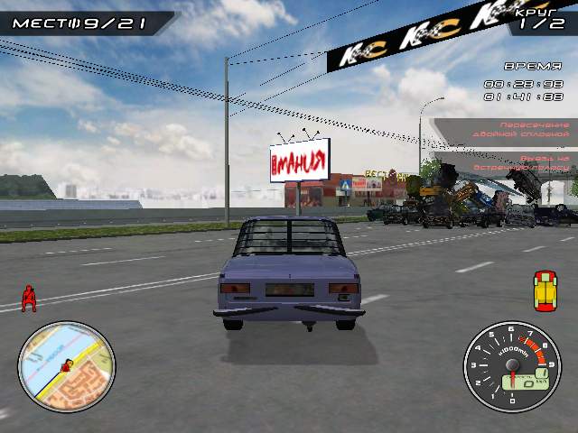

Тока машина ужасно глючит

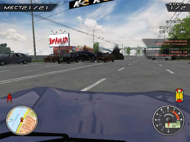

2

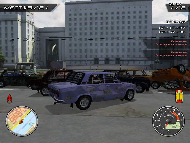

3

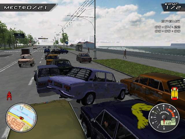

и 4

Да на самом деле все очень просто:
1. .../Lrc/Resources/Game/tracks.blk открываем Блокнотом
2. удалить две косые перед строкой "RaceMode {ref:t=defaultDeathmatch;}"
3. затем закрываем tracks.blk и открываем файл ladagame в тойже директории и тем же блокнотом.
4. Далле первый абзац от слова STAGE и до слова RACE должен быть изменен вот так:
stage {
common_races {
race {
desc {
name:t = "Deathmatch"
desc:t = "Deathmatch на Комсомольском проспекте."
prize {
money:p3 =8000,5000,2000
textBonus:t = "Выжить и убить всех"
conditions {
minStake:r = 2000
maxStake:r = 13000
raceMode:t = "deathmatch"
layout:t = "resources/races/deathmatch04.blk"
trafficCfg:t = "resources/traffic/default.blk"
trafficCfgFreeRide:t = "resources/traffic/free_race.blk"
params {
laps:i = 2
race {
5. Надо пойти в директорию .../LRC/resources/races/race04.blk и переименовать его в "deathmatch04.blk" ну вроде и все.
Leftfield is offline   [Ответить с цитированием]
