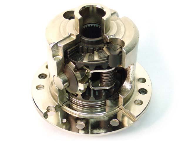

У тебя в реале тачка есть? Какой там диффер - трутрэк, торсен или солсбери?
Установка дифференциала повышенного трения практически в любой серийный автомобиль состоит всего лишь в том, что вскрывается картер дифференциала (или КПП, если дифф с ней в одном блоке), и одна большая железка - собственно дифференциал - заменяется на другую. Есть широкий ассортимент таких дифференциалов даже на отечественные автомобили, вот тут описана установка такого диффа на Москвич 2141 http://arch.zr.ru/articles/44_04_1998.html Поставить подобный дифференциал на ВАЗовский передний привод, например, стоит около 400$, плати деньги - и никаких проблем. В тюнинге (настоящем) установка ДПТ - одна из первых вещей.
На моей машине стоит обычный "открытый" дифференциал. Тем не менее, принцип его работы не имеет ничего общего с тем бредом пьяного ежика, обкурившегося анаши, который ты написал выше. Если тебе лень пару раз нажать на кнопку и посмотреть даже анимированные картинки на сайте, ссылку на который дал Tsar, пишу тут:
Крутящий момент посредством главной передачи поступает на корпус дифференциала, в котором закреплены хвостовики осей сателлитов. Сателлиты (обычно 2 или 4), представляющие собой конические шестерни, находятся в зацеплении с коническими же шестернями приводов полуосей. Когда машина движется по прямой, сателлиты не вращаются, поскольку в этом случае шестерни полуосей оказывают одинаковое сопротивление обеим сторонам сателлитов, и скорость вращения обеих полуосей равна скорости вращения корпуса дифференциала. В повороте шестерня полуоси внутреннего колеса оказывает большее сопротивление, чем шестерня внешнего, поэтому между противоположными сторонами сателлитов возникает момент сил, и они приходят во вращение. При этом наружняя полусоь вращается быстрее, чем корпус дифференциала, а внутренняя - медленнее. Чем больше разница между путями, проходимыми колесами, тем быстрее вращаются сателлиты и тем больше разница в скорости вращения колес. Если вывесить одно из ведущих колес, то оно будет вращаться со скоростью, превышающей скорость вращения корпуса дифференциала вдвое.
jenek И дифферы там скорее всего такие, как я сказал. Если бы ты был прав, у дифферов были бы настройки на нагрузку, сброс газа и покой. А там тока один параметр.
Таких дифференциалов, "как ты сказал", там нет и быть не может потому, что в природе их просто не существует. Если бы я был неправ, ты бы знал, что существуют ДПТ одно- двух- и полуторанаправленного действия, с прогрессивной и линейной характеристикой блокировки.
ДПТ однонаправленного действия блокируется только при приложении крутящего момента, т.е. при разгоне. При торможении он действует как обычный "открытый" дифференциал. ДПТ двунаправленного действия имеет одинаковую степень блокировки как при разгоне, так и при торможении, а ДПТ полуторанаправленного действия имеет разные степени блокировки при разгоне и торможении. Последние 2 варианта должны быть хорошо знакомы тем, кто играет в GPL: там это достигается за счет соответствующей установки параметра Ramp Angles.
Классический дифференциал Солсбери имеет прогрессивную характеристику блокировки, т.е. усилие блокировки в нем зависит от величины крутящего момента, которым определяется с какой силой оси сателлитов раздвигают прижимные кольца и тем самым сжимают пакеты фрикционных дисков. Существует также упрощенный тип такого ДПТ, в котором усилие блокировки фиксированно и не зависит как от направления вращения, так и от крутящего момента. Разрез такого дифференциала приведен на приаттаченной фотографии. В нем усилие блокировки определяется исключительно мощностью пружин (одна из которых хорошо видна на фотографии), которые сжимают фрикционные пакеты. В LFS скорее всего смоделирован именно такой дифференциал. Если убрать пружины (в игре становка Diff Slip Lim.=0), такой дифференциал превратится в обычный "открытый". Также возможно, что в игре используется ДПТ Солсбери двунаправленного действия, а параметр Diff Slip Lim. условно характеризует углы скоса вырезов под оси сателлитов на прижимных дисках. Если значение "0" соответствует углу скоса 90°, то такой дифференциал тоже превратится в обычный "открытый".
Tsar Так а что там с АРБ?
Да погоди ты со всякой ерундой! Дай хоть немного этого дивного дымку понюхать. Ведь еще даже про углы схождения ничего не сказано было. А там укур тоже не хуже, чем про дифф. Про АРБ напишу обязательно, но там лучше схемку нарисовать для наглядности.

jenek На анимированной картинке как ни странно показан диффер, которых по твоим словам в природе не бывает.
На картинке показан обычный свободный дифференциал, принцип действия которого я в силу своих скромных способностей постарался объяснить. Повторяю еще раз: ничего общего ни с какими гироскопическими эффектами работа свободного дифференциала не имеет! Не веришь мне, возьми какую-нибудь книжку для начинающих автолюбителей или цветной альбом для своей девятки, там действие дифференциала описывается, если не ошибаюсь.
jenek Он там крутится с такой скоростью чтобы даже не самые одаренные люди смогли понять принцип. А ты постарайся представить с какой скоростью он крутится в реале.
Для особо одаренных людей пример: машина разворачивается на стоянке с минимально возможным радиусом и со скоростью 3 км/ч. На машине установлены покрышки размерности 175/70R13. Дифференциал великолепно работает, хотя о каких гироскопических эффектах может идти речь при скорости вращения корпуса дифференциала 27 об/мин?
С удовольствием выслушаю "гироскопическую" версию в подробном изложении, т.е. что когда куда вращается и почему. Посмеяться очень хочется.
