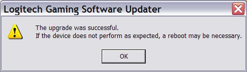

Вот че мне выдает етот патч.

Old 16-02-2005, 20:17   #5
virus1973rus
Join Date: янв 2005
Location: Брянск
Сообщений: 15
Но не помагает.

Я щас посмотрел - на первой странице ссылка дохлая. Патч, который ставил, так называется - MomoRacingPedalsUpdate?

MOMORacingPedalsUpdate-083004

Тогда без вариантов. Это проблема игры. Может патч нужен к ней?
