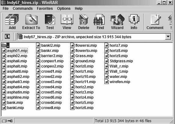

У меня вопрос, не могу разобраться..
Скачал вот отсюда http://dixierunners.speedgeezers.com/Indy1967/ индианаполис в высоком разрешении
Куда распаковывать, такого трека в игре нет, как правильно инсталить, все трассы которых нет в игре...

MAD-Racer
обычно в пакете с трассой идет файлик с объяснением как и куда инсталлить. Как правило нужно создать директорию с новым треком там же где остальные треки и скопировать туда содержимое архива, нормальные апдейты все это делают сами и еще спрашивают добавлять ли данную трассу в чемпионат

MAD-Racer
Posts: 12
bigol
да там вобще нет никакого ридми
я создал папку indy67 но игра её не видит...

MAD-Racer
Аддонные трассы выкладываются либо:
1. С ексешником для инсталла. В таком случае, если есть ехе, просто тыкаешь туды, указываешь в открывшемся окошке путь к ГПЛ.ехе и жмешь "типа заинсталить".
2. В виде просто набора файлов для трассы. В таком случае прилагается текстовой файл с описание того, как трассу поставить.
ЗЫ: может ты скачал не трассу, а апдейт к ней?

MAD-Racer
Posts: 12
LICH_klava
Может быть, а не подскажешь тогда где взять оригинальный Indy67 ?

MAD-Racer
советую следить за этим http://forum.racesimcentral.com/forum.php?
это пожалуй основной автосим-рессурс в инете. Там ты можешь узнать обо всех последних обновлениях по существующим гонялкам и узнать о готовящихся проектах Обрати внимание на Racing Legends его ДАВНО уже делают..
судя по адресу, ты должен был скачать оригинальный инди. Что там лежит в архиве, можешь перечислить или мож скрин сделать с экрана?

MAD-Racer
Posts: 12
Вот скрин

LICH_klava
Posts: 1,365
MAD-Racer
хм... я скачивал нормал попробуй и ты его скачать, а потом кинуть туда эти файлы

MAD-Racer
Posts: 12
LICH_klava
Хм, а может ты и прав...
А ведь точно - я скачал Indy '67 Hi-Res mips (6.26Mb)
"mips" всё объясняет, теперь качаю Indy '67 Std Version (3.35Mb)

MAD-Racer
Posts: 12
Проблема разрешена!
