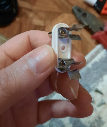

Хотел припаять контакты к вилке, но потом посмотрел, увидел, что само крепление штырей вилки довольно не крепкое

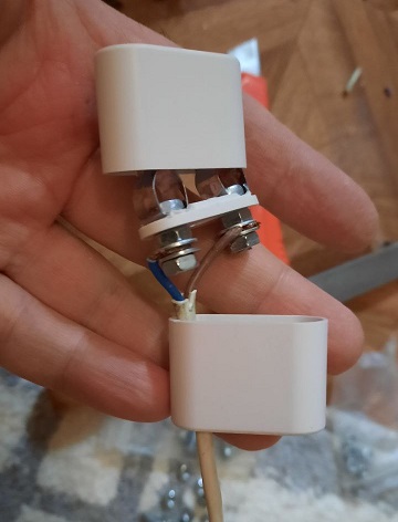

Поэтому высверлил расклёпки и заменил штыри болтами

После этого прикрутил контакты к шурупам через шайбы, чтобы и площадь была большая, и держалось крепко

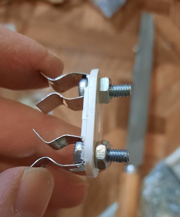

Не оказалось дома длинного тонкого шурупа, чтобы всё это скрепить, пришлось рассверливать слегка оба корпуса, в сумме получилось так:

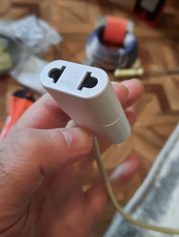

Ну и вот результат, удобно, можно затолкнуть за стенку, чтобы не мешалось, когда не нужно. Тут просто единственная розетка загорожена столом, а фильтр привешан под столом, и лазить под стол, когда надо что-то воткнуть в розетку - неудобно.
Собственно, в магазинах никогда такой девайс продавать не будут, потому что он не безопасен в плане того, что можно при включении попасть пальцами в контакты вилки, так как розетка не огорожена. Ну и ещё можно по незнанию "выключать" девайс, просто воткнув только один контакт в розетку, чтобы было удобно, не надо искать концы, подошёл, выдернул и воткнул оба, что я не делаю, так как образуется цепь, и если взяться за свободный штекер, то потечёт ток (если будет куда). В обычной розетке так тоже не сделаешь, она огорожена.

Про зарядки.
Купил сёдня 38v 3a - коооое-как тянет... 1% в полчаса.
Разобрал опять переходник - о ужас! Там 3 (три) места для дуги, оказывается.
1. это пластина.
2. штекер полый и в нём болтается (да, болтается) планка.
3. эта планка крепится другим краем металлическим гвоздиком в корпус, тоже болтается (больтик как раз упирается в пластину)
после последнего разбора и подтягивания планок в п.1 там следов дуги не было, а вот пункты 2 и 3 были все в нагаре, трындец
взял обычный переходник, повернул в нём контакты горизонтально, прорезал дырки и воткнул туда английскую вилку.
