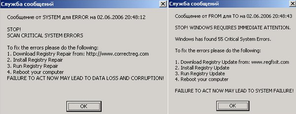

При работе в сети регулярно и часто появляются такие окна. (См .аттач.) Разные, но смысл примерно одинаковый:катастрофа! всё плохо! щас всё накроется! и т.п.
Сдаётся мне, это вирь какой-то, хотя Др.Веб ничего не видит.
Кто подскажет что за фиговина?

Хм, и впрямь вирус, или троян - видишь, пытается заманить на свой сайт. Службу сообщений можно вообще отключить:
Идешь в Пуск, Выполнить, пишешь там services.msc, в свойствах службы Messenger поставь Тип запуска - Отключено. Вот.

За команду спасибо, как временное решение конечно использую. Но сдаётся, что надо какой нибудь "Adavare" прогонять...

у меня тоже было, даже и после формат-а "Ц"!
Не знаю чё это, но уверен на 100% что это НИ АД-ВАРА, НИ ВИР!!!
Вот "Messenger" (рус. "Служба сообщений") отключить и всё!
