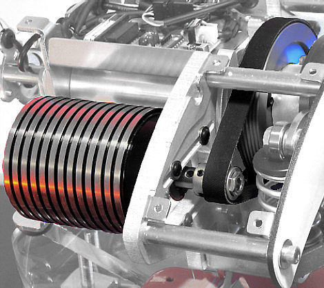

Итак , свершилось ,вчера прикупил , вал от Оки в сборе. Прикинул уже не на пальцах систему. прикрутил к бруску вал , присобачил на струбцинах к столу накинул руль. просверлил отверстие , приделал троски капроновый и через блок кинул на пружину , которую привесил просто на гвоздик. УРАААААА все работает как часы - только ! если с оборота руля его просто отпустить - существует несколько реактивных качков. Возможно это лечится силой пружины , но я полагаю реактивный момент возврата можно погасить системой как у http://ecci6000.com/images/6000_33_m.jpg. Это на фото выглядит устрашающе сложно - а по сути - ЦИЛИНДР через шкив соединен с рулем. В цилиндр просто налита жидкость - допустим масло, отработка. И ВСЕ ... как на коленях сделать ? Да пустая банка из под тушенки - пробить оси , заварить и залить маслом. ВСЕ гы гы гы.

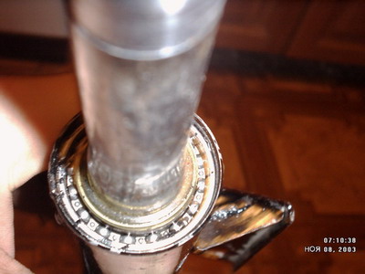

Итак , очередная веха ! Прикупил все исходники для руля , придумал что ремень от электрорубанка и два шкива ( на рынке 150 ре за все ) отлично передадут на резик от вторичного шкива ( совместно с инерциогасительным цилиндром - я кстати понял в чем у них секрет - цилиндр разделен на части внутри и отам насверлены отверстия в плоскостях и залито масло) с соотношением 30/18 , т.е. 1:1,66 . Придумал как красиво крепить к столу - видите струбцинка ? я ее интегрирую ! быстро надежно. Смотрите - вал какой !
КампотцЪ is offline   [Ответить с цитированием]
