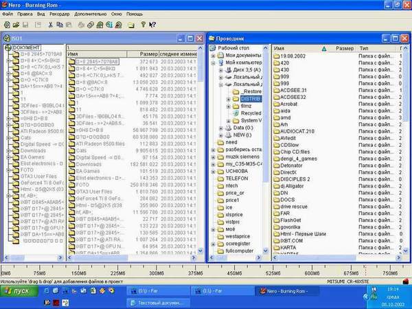

У меня случилась небольшая неприятность - маленькая, но тем не менее противная - я дописал на CD-R с необходимыми мне файлами ещё кое - какую инфу (фотки), писал через ХР (Неро заругался и писать не стал). Не знаю как получилось - но сейчас носитель пустой. Точнее на нём фотки лежат, даже поглядеть их можно, но ничего остального нет. Открыв Неро, и зайдя в дискинфо я увидел следующее:

Выбрав 1 дорожку я увидел бывшие там файлы, но они не поддаются переносу, копированию, и т.д.
Их как нибудь восстановить можно?
У меня там контакты, важная инфа - короче ОЧЕНЬ нужный диск, помогите, чем сумеете, а?

проверено на установленном подручном софте:
- В Nero\Recorder\Save Track.. - выбираешь и и сохраняешь трак в виде nrg-файла.
- открываешь nrg-файл в WinISO (пробовал в 5.3) - видишь список файлов, драгндропишь выбраные куда надо...
- или берешь этот файл в качестве образа для Alcohol120% (проверено на 1.4.2.build 308), монтируешь его как виртуальный компакт и копируешь что хочешь..
- возможно, с образом справятся и DaemonTools, и новый (с виртуалкой) CloneCD и проч. (nrg - практически ISO - можно давать прогам, работающим с ISO, переименовав или как есть).

ну , можно проще - обойтись одним НЕРО , как сказал LazyFox \Recorder\Save Track а потом етот трек записать на отдельный диск.

Сделал как сказал LazyFox - Всё сработало, СПАСИБО!!!!!!!
