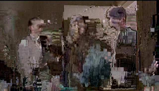

Приобрел себе Trainspotting в ДивИксе. Смотрите картинку (кадр из фильма) и вот такая херня все время. Из-за чего? Файл битый? Иль у меня что с системой? Другие фильмы работают нормально.

Blade Runner
имхо файл, точнее баги при кодировании.

Или кодека в системе какого то не хватает.

Сообщений: 2,876
Alexvn - не. Просто я сталкивался с таким - нормально смотрится фильм, а в некоторых местах начинается такая бодяга на несколько секунд. Только как предположение - слабоват комп оказался, на котором кодировали. Или в процессе кодирования пытались делать еще какую-то работу.

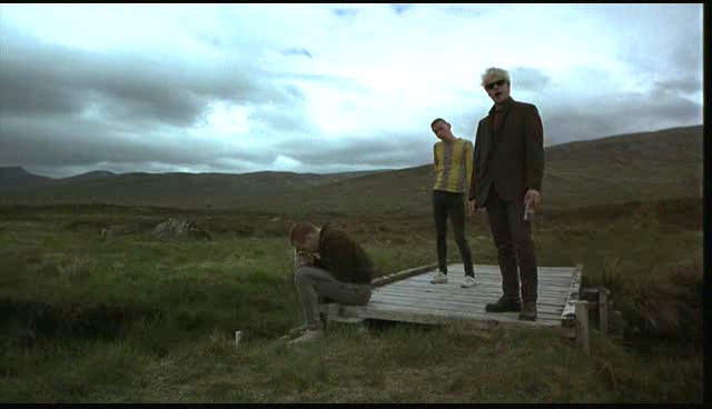

А вот что странно я было собрался по голове стучать тому что мне это впарил. А он мне и говорит - а вот смотри у меня все оке и показывает скриншоты.
У чувака система дюрон800, 128димм, мх400 на ХР.
У меня р3-500, 128димм, тнт2 на Миле
Блин, имхо разница в производительности небольшая совсем. Странно все это.. Значит со мной биде. Будем думать..

Blade Runner проверь кодеки, перепиши на хард, проверь включен ли DMA , divfixом на харде можно прогнать попробовать (ну это если дело в битом файле)

Blade Runner - а чем ты кодеки проверил, интересно?
Скачай себе Nimo Codeck pack, и поэкспериментируй с различными видеокодеками. А каким плейером ты пользуешься? Попробуй в разных, в BSPlayer, в WMP...
У меня подобная же картинка, только зеленая присутствовала в фильме Signs, пока я не переустановил кодек XviD. Но и до сих пор BSPlayer показывать его не хочет, хотя в WPM все прекрасно работает.

Blade Runner - можно еще вот что попробовать - открой файл с фильмом в каком нибудь hex-редакторе (HView, например), и посмотри, четырехзначную аббревиатуру кодека, которым он скомпрессован. Подозреваю, что у тебя там что нибудь типа XVID - тогда попробуй сменить аббревиатуру на DIV3 и сохранить файл.

незнаю-незнаю. пставил себе нимо5б8 нефига. как было через зад так и есть, в добавок свои любимые кодеки случайно грохнул теперь мп3 звучит как..... эх лучше не знать как. Вообщем хрен знает что с этим На игле Скорее всего битый так как Хвью2000 его отказался открывать
А сегодня я ещё один "на игле" достал он работает отменно. Для справки
старый "на игле" весит 408
новый "на игле" весит 542
Вот так.. по длительности совпадают Вот так..
