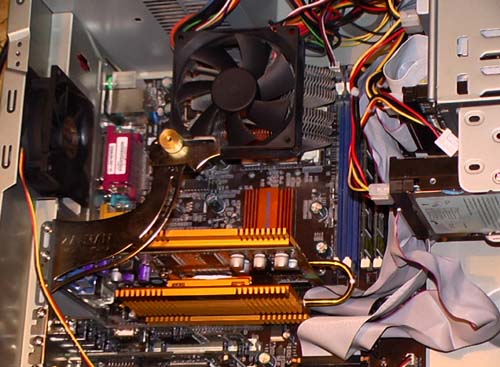

ZALMAN 6000AlCu, кулер в сайлент режиме (~1400 - 1600 оборотов), + Titan 80мм выдувающий кулер на задней стенке (~1500 оборотов). (фотография внутренностей прилагается).
