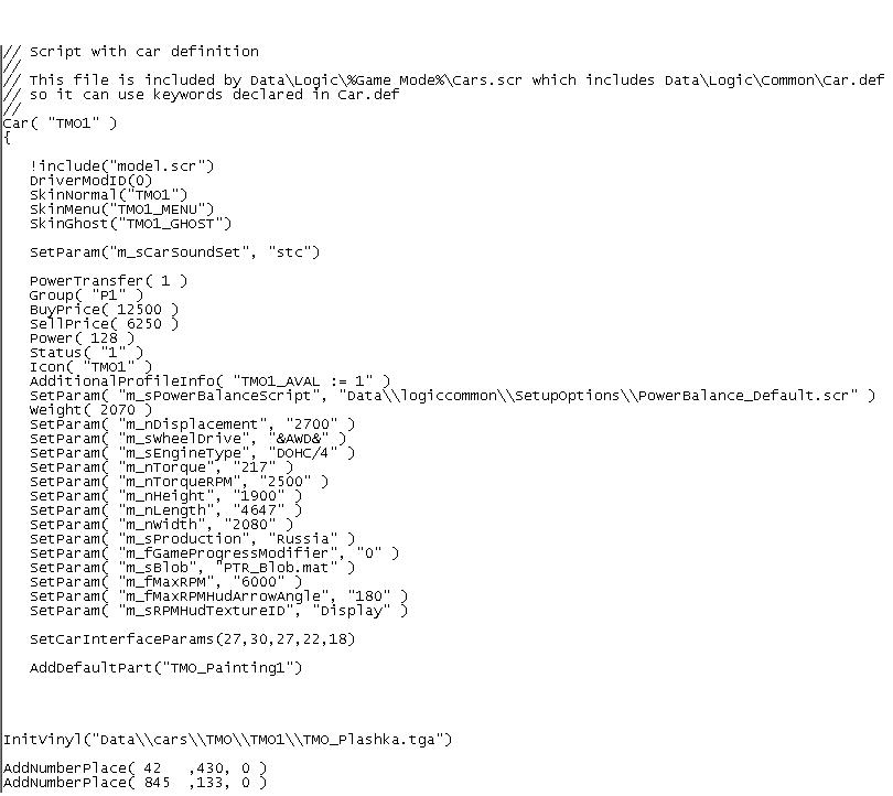

Разрабы! хелп, вообщем поставил тачу в игру захожу в гараж-автосалон а он у меня глюканул и кнопок нету, в Cars.scr прописал папку с машинкой что ещё то нужно? тача из игры Мурманск - Владивосток экспедиция трофи, папка с машинкой называется TMO даж ЕХЕ файл из экспедиции поставил, всёравно не помогло.

Кстати, у мну получилось только один раз купить этот мой новый автомобиль путём того что в Cars.scr я поменял этой модели с TMO на PTR изменив стандартные названия в файле с PTR на TMO, и вот, когда я просматривал эта машины беспорядочно падала сверху - "с луны"..... частота падения 2-4 сек; и нажав кнопку ОК я вылетел из игры и теперь вылетаю из иргы при запуске постоянно.

А ВОТ ИСХОДНЫЙ ФАЙЛ TMO CARS.SCR

а вот это уже вставленная статистика от PTR в TMO - CARS.SCR

вот итог замены TMO статистики на PTR-овские только с заменой надписей PTR -> TMO

analitic07когда я просматривал эту машину в автосалоне она начала беспорядочно падать сверху - "с луны"..... частота падения 2-4 сек; после покупки нажал кнопку ОК и я вылетел из игры и теперь вылетаю из иргы при запуске постоянно. - т.е. не работает пока

genesizz аццкий сотона чего творишь!!!
нет это не место появления машины в автосалоне это инициализация наклеивания винила)))
-ты XpandCarWizard юзал??? качать незамедлительно
-если ты читал тутор там везде сказано об соответсвии 3х буквенного кода машины иначе она не пропихнется
-машина для салона прописывается в двух скриптах Cars.scr и parts.scr в корне каталога Cars
эти скрипты определяют вопервых инициализацию каталога машины и ее порядок появления в автосалоне
если машина экспортилась с правильным обозначением то она как минимумум должна в автосалоне появится с двумя дверями , капотом , антеннами и что там еще в визарде было установлено
