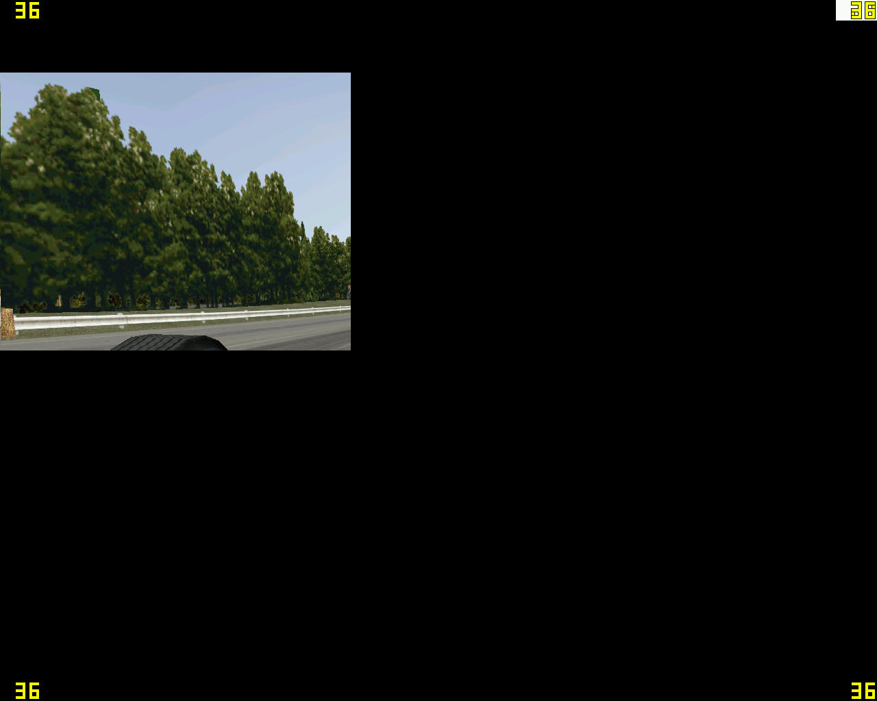

Собственно возникла проблема.
На скрине всё показано.
Пробовал игру переустанавливать, не помогло...
Может проблема в драйвере?
Name:	gplc66 2007-12-30 21-17-24-51.jpg‎

Видяха случайно не ATI?
Мне помогало поправить core.ini:
[ Direct3D7 ]:
DirectMirrorRendering = 0

Ligier
Ligier's Avatar
Posts: 9
Nvidia GeForce 7600GT
Щас попробую в ini.
Ligier is offline   [Ответить с цитированием]
Old 31-12-2007, 14:24   #6
Ligier
Ligier's Avatar
Posts: 9
Помогло!
Спасибо!

goraph все правильно написал. Вот выдержка из ФАКа на РСЦ http://forum.racesimcentral.com/show...32&postcount=1 (который полезно почитать, прежде чем винду переставлять ):
GPL runs as only a small square in the top corner of the screen
1- The line in the core.ini:
[ Direct3D7 ]
DirectMirrorRendering = 1
Change it to
