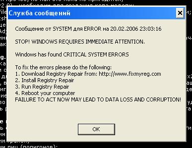

Люди помогите, постоянно выскакивают сообщения об ошибке. кажется вирус. Я отформатировал диск, переустановил и снова началось, что это такое?[IMG][/IMG]

Отключи службу сообщений, и не будет больше это валиться.
Сервис пак у тебя какой стоит? Обновись до sp2.

Targon извини за глупый вопрос, а как отключить?
у меня сп2
