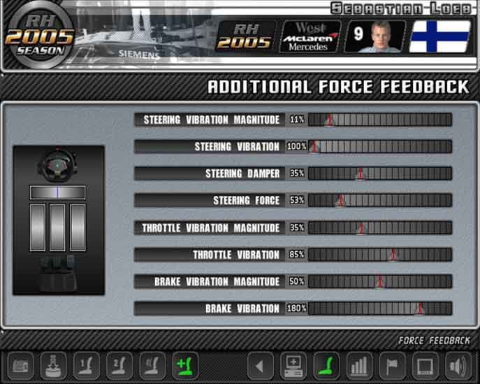

Additional Force Feedback
lolaford is offline   [Ответить с цитированием]

В F1C, во первых, ForceFeedback Effects с medium - на High - это не сила, а детализация. Во вторых AFIAK, для лоджитеков силу нужно ставить не 100, а -100
