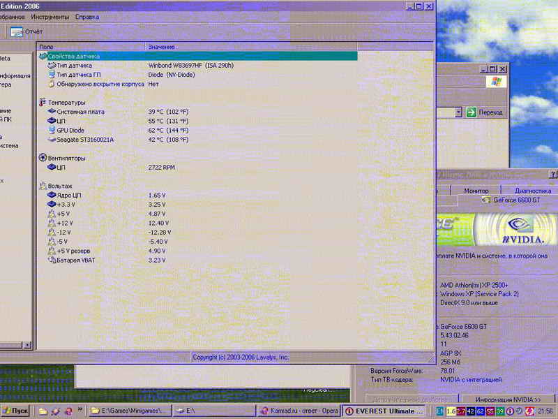

Вот смотри, вот эти всякие жёлтые линии.

Мать у меня acorp via kt400A, память не дуальная, проц тока разогнан и всё, скидывал, не что не помагло, вот блин касяк, значит мать скорее всего!
"Мне кажится, что моя материнка не полюбила мою geforcену :-(."
