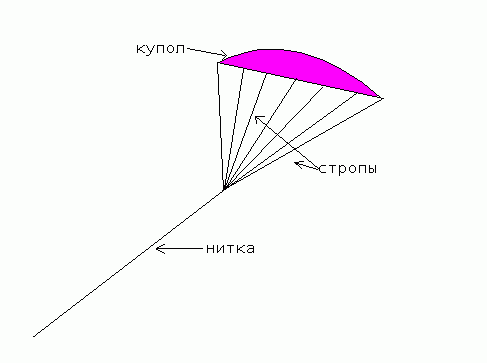

Old 24-11-2002, 18:46   #12
bloodmeri
Join Date: апр 2000
Location: хайфа израиль
Сообщений: 754
что нибуть такое будет работать ?
или нужен хвост ?
хочется зделать крыло , как современные парашуты , оно не куполом , а действительно крыло ...
к томуже лучше запускать с одной нитки - с двух и более конечно управлению больше , но это ограничивает длинну ...
вопрос - если скопировать в уменьшенную велечину парашут , полетит ?
З.Ы. пошел искать чертежи парашута ...

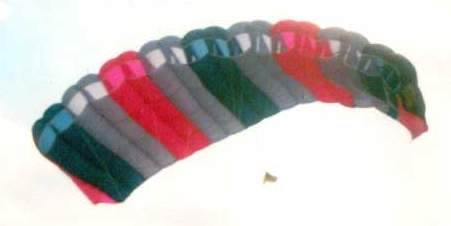

Old 24-11-2002, 19:57   #13
bloodmeri
Join Date: апр 2000
Сообщений: 754
посмотрел на парашут - там крыло надувается встречным воздухом

Честно говоря, я сомневаюсь в твоем рисунке. И дело не в хвосте. Этот змей в любом случае превратится в купол при запуске. Нужно, чтобы он держал форму, вот как на фотке. Понимаешь?
И еще: если просто уменьшить парашют, то змей из него не получится. У конструкций разные задачи. Змей должен взлетать, а парашют приземляться.
Что думаешь?

ну , держать форму можно стропами , то есть не четыре стропы , а несколько рядов , а параплан какраз создан для того чтобы на нем летать ...
тока это малореально.
чертеж парашюта я не нашел , пока ищу , если у кого есть - тиснете пожалуйста ...

Ааа... Ты имел в виду параплан, а я думал обычный парашют :) Тогда понимаю.
