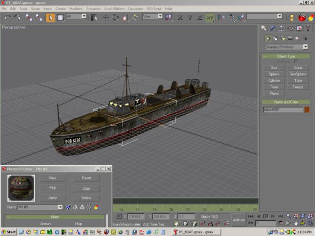

Отличная новость... Господа с форума КодМастрес распознали этот милый формат...
Можно ждать координально другие моды... Скорее бы...

varia ответил... этот скрин плагина RogerWilco99...
