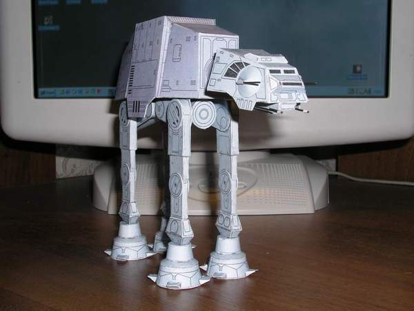

Народ, зацените! Вспомнил молодость, так сказать.

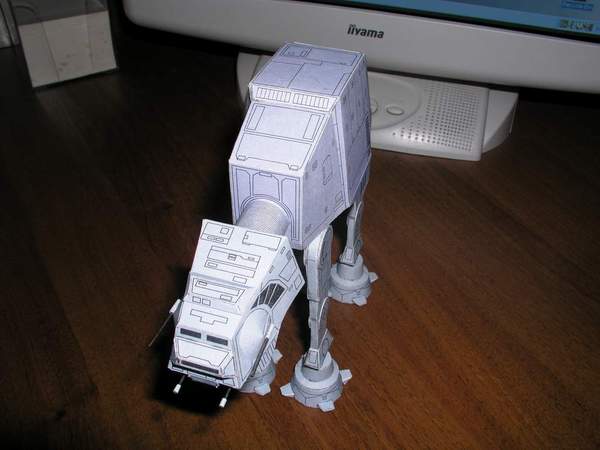

Это оно же

Спасибо всем за ссылки!

Lancer
Блеск!
A можно вопрос?
Собираюсь клеить такой же, но нужна пара советов Вот список (думаю, ответы на эти вопросы будут иметь ценность не только для меня):
1) какая бумага используется для склевания (тонкая, чертежная, или ... )?
2) какой клей предпочтительнее?
3) как получить качественный сгиб?
4) какие-нибудь дополнительные комментарии: фичи. хинты?

Riskoff
Оитвечаю на вопросы:
1. Бумагу пробовал методом проб и ошибок. Сначала печетал на тонкой с последующей наклейкой плотную "Моментом". Не катит - тонкая бумага пропитывается клеем, меняет цвет, причем неравномерно. Потом в "Комусе" встретилась бумага для визиток всякая разная по толщине, фактуре и цвету. Взял несколько листов на пробу. Оказалось, лучше всего печатать на бумаге толщиной 250 грамм, листы А4, белая глянцевая, артикул 20630. Отлично проходит через принтер (по 1 листу), качество печати не хуже промышленного, результат на фото. И не промокает от клея. Могут быть проблемы при склейке мелких деталей, но тут есть способы обойти и в фабричных наборах такие проблемы тоже присутствуют (там примерно такой же толщины бумага).
2. Сразу скажу из своего опыта - канцелярский не подойдет. "Момент" тоже не советую, от него со временем бумага желтеет, он теряет свою силу и от модели начинают отваливаться детали, причем иногда сами собой. Плюс при сборке можно хорошенько заляпать модель желтыми "соплями". Говорят, можно использовать ПВА, но у меня он не прижился. В данный момент я остановился на цианокрилате ("Super glue") в виде геля. Схватывает моментально и держит мертво. Главный недостаток вытекает из достоинтсва - если промахнулся, отодрать можно только с мясом. У кого руки трясутся - лучше не использовать. И еще - цианокрилат вреден для здоровья. Мне уже можно, а вот детям - ни-ни!
3. Качественный сгиб можно получить путем легкого надреза места сгиба. Желательно это делать еще до вырезки детали. Я для этого использую железную полоску в качестве линейки и модельный резак. Главное, рассчитать усилие что бы не прорезать насквозь.
4. Фичи есть и много, я еще сам до сих пор учусь, хотя опыт уже приличный. Из основного - как получить качественный цилиндр/конус. Сначала взять вырезанную деталь за концы и повозить ее по сгибу стола. Затем обмотать вокруг твердого цилиндрического предмета, например карандаша. Можно просто задавать вопросы - так сразу все фичи и не упомнишь.
ZEAl
На А3 - это уже какие-то монстры получаются. У меня для таких зверей места в квартире не хватит.
Porco Rosso
Что за статейка? Писать я не мастак. Фотки еще есть, я все не стал слать, чтобы трафик не делать.
Сегодня приступаю к AT-ST. Результат покажу.

Кстати, насчет засад. Всем кто делает эту модель - учтите у нее одна пара ног длиннее другой. Более длинные - назад. По-крайней мере, у меня так получилось.
