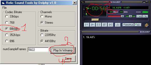

Old 27-04-2003, 22:26   #11
СКОМОРОХ
Location: РОССИЯ
Сообщений: 18
...выбираем музыку (всё должно быть сделано как в начале этого обзора: установлены кодировщики, переименованно..)
далее выбираем как на картинке ( 88клбт!! стерео...) и жмём на: играть в винампе...

Должно всё играться!! далее жмём на "саве" и...прога сохранила выбранную скорость в файле( больше её не нада запускать для этой мелодии)
Ну вот И разрешилась эта проблема полностью, конечно, есть ещё и звуки разные , но это не так важно чем музыка, если чё ещё узнаю сообщю..

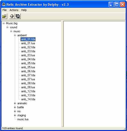

Музыка из HomeWorld 2.
Всё что нужно - это прога RelicArchiveExtractor и файл Music.big
Прогу выложил здесь --> http://kocmoc7.pochta.ru/RelicArchiv...ullInstall.zip
Устанавливаем, запускаем, добавляем, нажимаем извлечь все. Всё оказывается в папке с программой.
http://kocmoc7.pochta.ru/amb_01.aifr одна темка...
Удачи!
