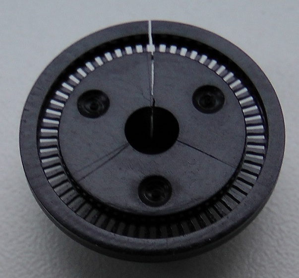

После 6 лет и 2 месяцев упорных опытов, вечный Г25 сломался, ура, товарисчи!
Как оказалось, сломался оптический датчик в руле, просто после очередного резкого поворота руля не стало. Руль крутишь а ничего не происходит.
Сломался сам диск с прорезями, треснул пополам, он вообще какой то хилый и сделан из мягкого пластика какого, очень удивился этому.
Есть идея поискать похожий диск в старых мышах хД
Я еще раньше замечал что руль иногда дергается на прямых, теперь непонятные поведения, нашли объяснения.
А может ваще не ремонтировать, а пока сделать перерыв о_О

Gaus
А фиг его знает, вроде похож на то что есть в момо.
Pavel 69
Что-то немного кажется отличается, и материал другой, и как его крепить тоже не очень понятно.
Плюс цена 1100 как то совсем не гуманная.
Есть идея поискать в старых мышках, там должны быть похожие, особенно в логитеховских

Old 21-11-2012, 15:00   #6
romanov
Сообщений: 1,363
Gaus
А ты можешь сфоткать сам датчик, а то я вменяемой картинки разобранного момо не нашел.

Pavel 69
Могу вечером фотку выложить, пластиковый посажен на ось с натягом, пластик тонкий очень, видно напряжения накопились потому и треснул. Склеить наверно можно, понять бы чем.
Но вот где гарантии что не лопнет опять, в другом месте ибо разбирать руль не так быстро и просто, точнее откручивать дофига. Да и там 3 трещины и одна сквозная, то есть реально клеить его смысла нет.
То что ты кинул я видел, и сам находил и Ромка кидал, он из латуни, в этом плане не сломается, но вот как крепить его непонятно, ибо он крепится на туже ось что и ось движка, а тот что продается надо будет еще как то дорабатывать, судя по фотке.

Gaus
http://www.baraholkin.ru/hard/g25reload/10.jpg
Датчик слева на движке, но тут он в корпусе. Там сам диск примерно 12 мм в диаметре.

Я бы конечно попробовал подклеить сломаный диск для начала. Взять просто суперклей какой-либо, склеить. А если есть возможность то еще с верху тонкие полоски пластика поверх швов наклеить для лучшей фиксации.

Я понимаю про что ты говоришь, но вот на счет тонких полос пластика это нереально, там диск 12 мм в диаметре и на нем около 60-70 примерно прорезей, то есть несколько дестях мм надо полоски пластика...просто склеить можно попробовать

Вот сам диск, кстати его размер около 16 мм

Петя, твой диск в общем похож на тот, что у того продовца.
Теперь по картинке я могу сказать, что склеивать его безполезно. Пластик лопнул от перенапряжения, это не склеивается. Единственное, что может помочь, это стянуть его обратно. Хамут по торцу. Но тут надо смотреть по пространству, которое доступно в рабочем положении. Или проделать небольшое углубление по торцу и стянуть диск тонкой прочной нитью. Это все мои идеи пока.

Pavel 69
Пока склеил, но ты прав он может лопнуть в любой момент. Интересно что руль не работал если не мог четко дойти до ограничителей в крайних положениях, точнее если удар был не четким. Там его собрать так не очнеь простая задача, там зубчатая рейка и попасть на нужный зуб не так просто.
