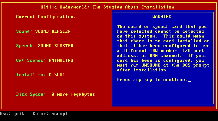

ну как это не выдает? выдает конечно.

на вышеприаттаченной картинке справа. от слова ворнинг и до слов пресс эни кей это и есть то что она выдает.

оп...сорри, картинки в опере отключены
