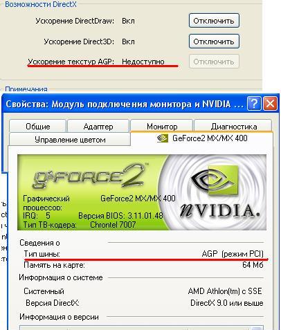

Проблемка с видео....
Посмотрите скрин....поймёте...

Посмотри для начала, что в БИОСе стоит.

Что и где смотреть?, я смотрел вроде всё нормально...дефалтил биос....даже батарейкой уже..не чего не помогает..

BlackneoForever : Дрова на чипсет установлены?

У меня был такой же шлак на тупых дравах на материнку, у меня acorp kt400a, я ставил дрова 1.48 були такие же глюки как у тебя в dxdiag, а потом я поставил драва по старее 1.42 и всё нармуль, кстати у меня на radeon 9000pro 64mb с таким тупняком в играх через 10 минут всегда экран гас, у тебя случайно глюков каких-нибудь нет?

А!! вот ещё что, сделай в биосе LOAD DEFAULT configurated(блин не помню правильно написал или нет).

Однозначно поставь inf на мамку - проблема будет решена

Виа 4 в 1 надоть есть от ВИА. ИЛИ СИС агп драйвер.

Какой там нафих инф. - я вообще все дрова к мамкам так обзываю по привычке....
